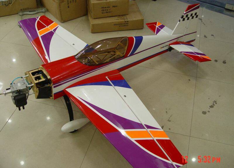

新手,没有摸过汽油机,固定翼就接触过滑翔机和北西吉比板机,水平刚刚能吊几秒钟机,耐不住寂寞入了部汽油机,身边也没有老手,就自己上论坛摸索把机器搭起来了,请各位老手给看看,什么地方装得不对需要改正之类,谢谢啦!
机头感觉太单薄,自己用碳纤维布和环氧加固了下,心里感觉好点。
飞机是北西的330L 26cc,发动机是小松26cc,副翼和方向都是futaba bls252,升降是savox 1251*2,油门是savox 1256,futaba6208sb接收,cdi用4.8v 4500 镍氢直供,接收用双电源7.4v lipo降压,cdi远程熄火先不接,再议,飞机肯定比较重,但3D离我很遥远,先飞航线吧。
这些配置主要是以后炸了上50cc也能直接用,就用得比较好了。
升降舵机原厂是一个的,但总是感觉有差动,就自己换了两个,但安装位非常小,容不下两个标准舵机,只能换两个窄身的savox 1251了,不知用在升降上是否可行,毕竟升降是最重要的了。
尾轮没用原厂的,感觉原厂的太低了,换了大一号的。
发动机油门是个大问题,这个发动机是侧面进气,和油门舵机运行方向有冲突,现在还不知道该用什么方法连接,要请教老鸟,用软连接还是硬连接,怎么连接?

有出G380PU化油器油門方向改變套件組
G26不知合不合用有沒有問問你那邊模型店
怎麼不用你們本地的引擎便宜又好用
飛機有多重太重很難飛26CC大蓋4.5公斤
小松引擎我们這邊大部份都是拿來飛像真機
大哥你是位有米人祝你試飛成功

改動化油器的方法    取一十字型舵機片  修成90度直角形  固定於引擎附近位置  將橫向行程轉縱向行程既可
