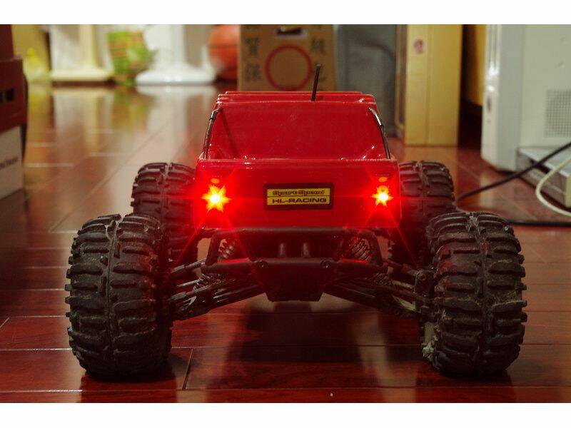

前兩天把前面的金屬齒也換上去,過程中遇上點困難,其中一顆齒輪厚了一點點點,影響到C扣的縫隙,原本的C扣變成太厚,還好敝人手上剛好夠入同規格C扣,卻薄一點,無事裝上
今天則是完成剛決定要買的時候就打算要加的前後燈,結果算滿意,這樣悍馬殼就比原本有質感一點,而且敝人常常是下午玩到天黑,有個燈好玩也吸睛多了~去台北大學玩又可以定住不少小朋友,哈哈(每次玩到黃昏改跑有燈GTR,三不五時會看到家長一直拉小孩回家)
並沒有要爆亮,所以只用了一般5mm規格LED
尾燈也當然要有
尾燈也當然要有

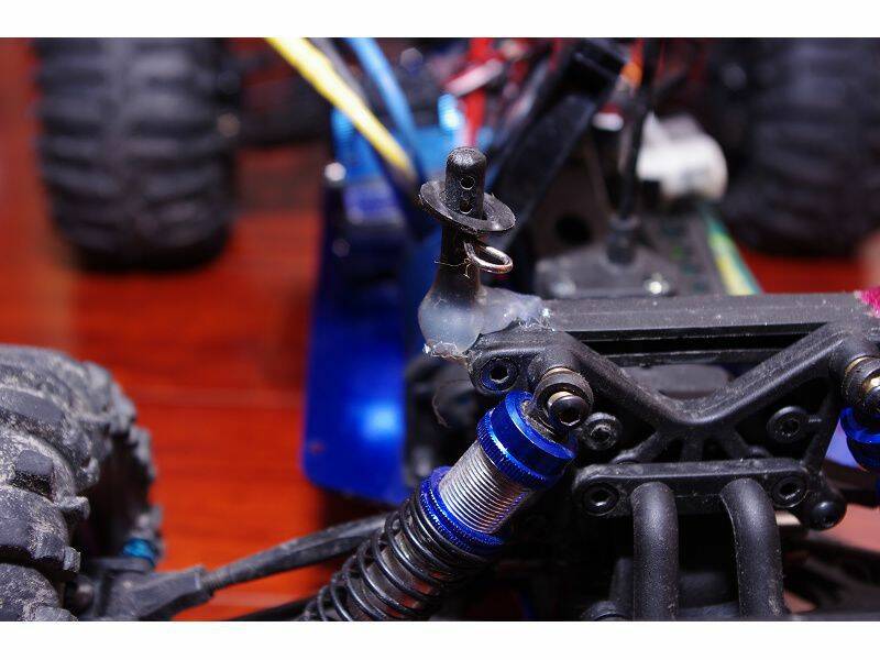

同場加映,此車系車殼柱較弱,不過只要這樣補強一下,就不會因為一般程度的翻滾就斷了.... ... ...

車殼柱真的很容易斷.翻個兩圈就斷掉.我的3851-2現在已經換了3次的車殼柱..........
發表於 2012年1月12日 03:29 PM | 顯示全部樓層
我是把車殼直接用最下面那個洞固定~這樣看起來比較趴~也比較不容易斷柱子

有解
車殼鎖緩衝柱
下接緩衝片
緩衝片連接蝴蝶片
 樓主| 發表於 2012年1月13日 02:22 AM | 顯示全部樓層
原帖由 chihsam 於 2012年1月12日 03:38 PM 發表 悍馬車殼好搭!加上燈,整個感覺又向上提升了~粉棒
不然原本看起來真的是有點low~但是有了燈就不一樣囉~哈哈哈
車殼柱目前敝人光是這樣簡單弄一下,一般的翻滾都還沒再弄斷(包含斷掉又黏回去),基本上只要不要斷到找不到殘骸,大概打算都一直用黏的吧(買新的還是會那麼脆,乾脆修補撐下去)
