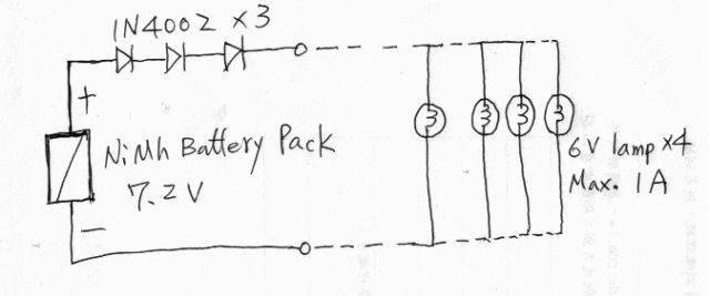

發表於 2006年5月25日 02:23 PM | 顯示全部樓層
燈泡前串2-3個1N4002二極體就行了!!

發表於 2006年5月26日 12:32 AM | 顯示全部樓層
原帖由 HenryHsieh 於 2006年5月25日 08:53 AM 發表
請問如何串, 是在每一只燈泡前都要串2~3個二極體, 因為一組有4顆燈泡(前二後二)那就是一共需要8~12顆 ? 還是全部只要2~3顆就好,那要怎麼?
仰或是有其他的方法可達成相同的效果, 我試過4.5v的電壓( 如 ...
HenryHsieh您好
試試看
連接方式如下圖

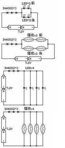

發表於 2006年5月26日 05:11 PM | 顯示全部樓層
SDJ2,
您的LED及1N4002極性標錯了喔! 這樣是不會亮的!
HenryHsieh,
您的mini-z是一般的6V燈泡還是LED? 頭燈尾燈是並聯還是串聯?
等會用手工劃一張試試...
用3顆N4002串比較不會燒燈泡, 亮度會暗一點. 比較建議3顆!
圖: (手繪稿, 很醜, 勿怪!)
這個圖示表示您的燈泡都是並聯的.
[ 本帖最後由 killme 於 2006年5月26日 05:29 PM 編輯 ]

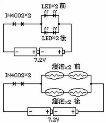

發表於 2006年5月27日 12:51 AM | 顯示全部樓層
原帖由 killme 於 2006年5月26日 09:11 AM 發表
SDJ2,
HenryHsieh,
等會用手工劃一張試試...
用3顆N4002串比較不會燒燈泡, 亮度會暗一點. 比較 ...
HenryHsieh您好
很感謝您指正
很抱歉我畫錯了
重新畫過一次
單顆二極體壓降0.7
若用兩顆二極體 7.2-(0.7*2)=5.8V
若用三顆二極體 7.2-(0.7*3)=5.1V
(請自行斟酌)
連接方式如下圖
