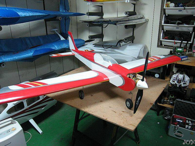

在前幾次季賽中曾出現一位靦腆的小朋友,詢問之下得知是我們F3A家族....成龍的姪子,他也對科目飛行有著十足的熱誠!!但也不知從何入門,故本著推廣科目飛行的心意便提出....弄一台練習機來學習吧!!用成龍現有的裝備小弟我來操刀完成,另一方面也希望打破許多人認為要練F3A就一定要花大錢的想法!!
      在台灣F3A的比賽是有國際組(也就是F3A組)、甲組、乙組、丙組(今年設立),而國際組甚或甲組科目在99%以上的飛友是不可能完成的!!乙組及丙組的科目才是適合有心練習的大多數飛友,在大部分不以比賽為目的只是想要進一步提升技術的人,練習機絕對是最無負擔的選擇,但不要去選擇太過小台的飛機,正所謂大就是穩!!組裝及調機的過程才是重點!!以下是一些簡短的照片內容供有興趣的人參考,有不同的看法或疑問歡迎提出交流討論!!....另外待北部有較好的天氣也會拍攝乙組示範飛行的影片。
[ 本帖最後由 bike 於 2012年1月10日 02:46 AM 編輯 ]
這次的主角....身價2200元的Bingo

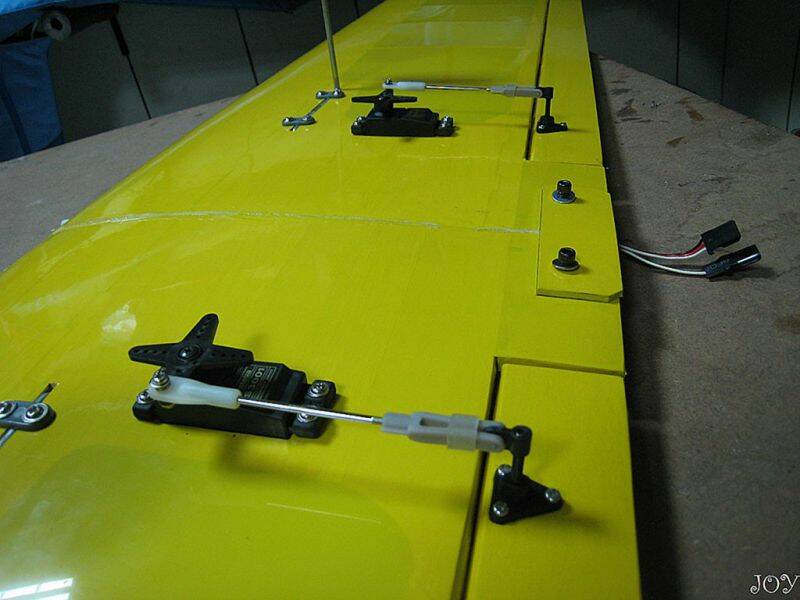

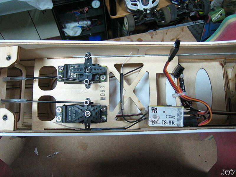

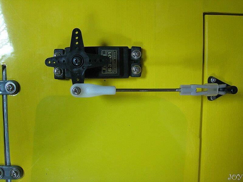

副翼伺服改成兩顆,以方便調整差動
副翼伺服改成兩顆,以方便調整差動
連桿的相關角度均為90度
連桿的相關角度均為90度
升降舵的伺服舵片孔位要短一些
升降舵的伺服舵片孔位要短一些

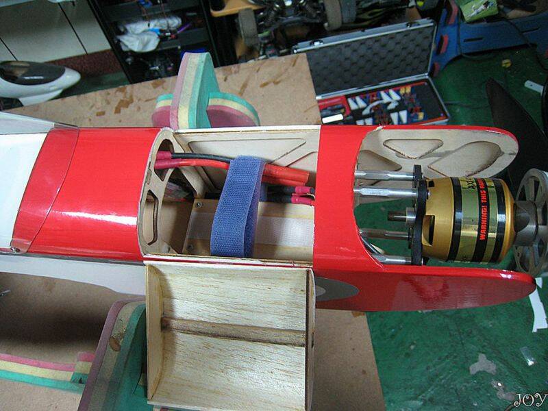

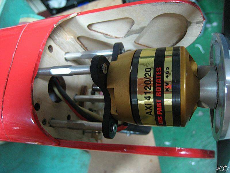

去除引擎座,更換電動馬達
去除引擎座,更換電動馬達
割開電池艙門!
割開電池艙門!

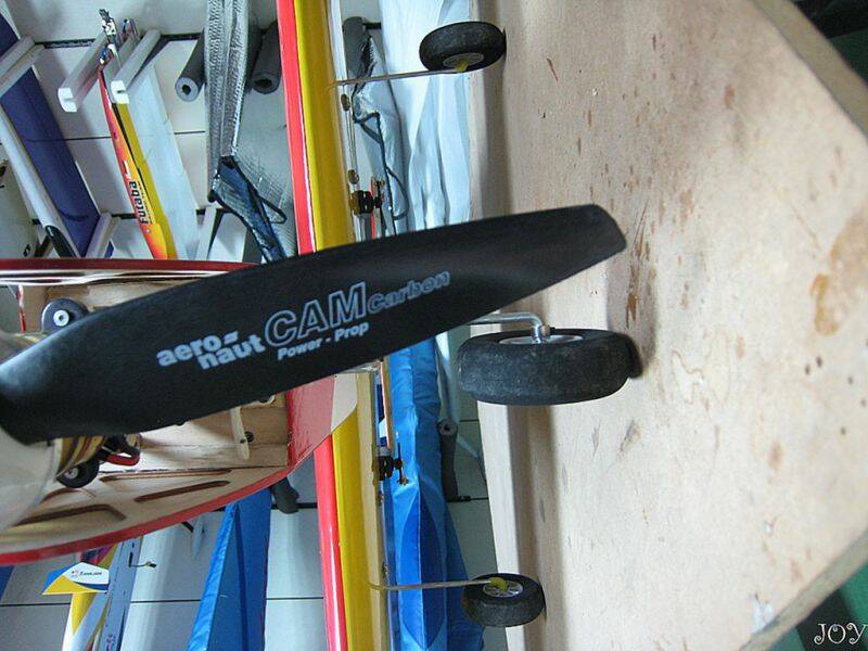

最大的選擇..15x8 的槳
最大的選擇..15x8 的槳

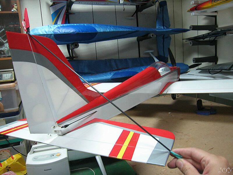

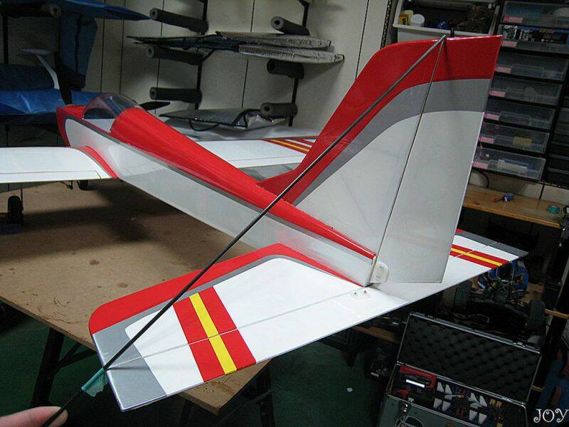

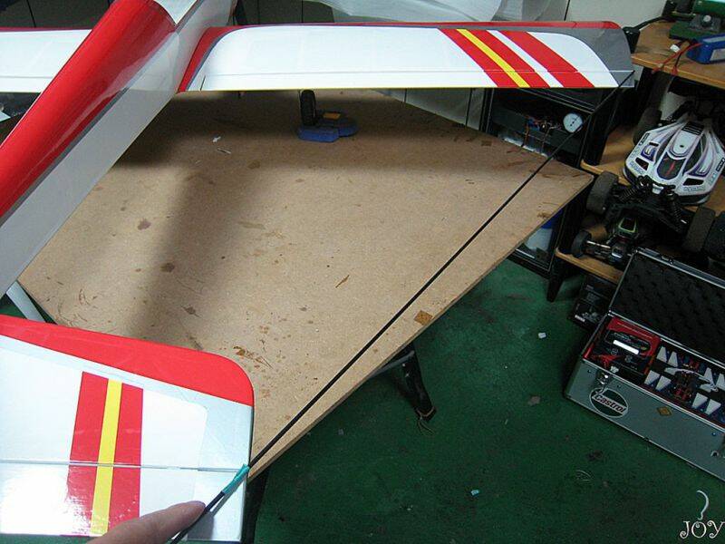

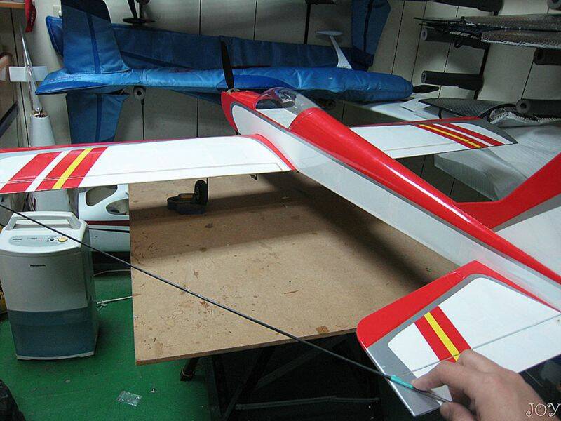

製作時利用碳纖棒和膠帶來確認是否準確!
製作時利用碳纖棒和膠帶來確認是否準確!
換另一邊看看是不是一樣長
換另一邊看看是不是一樣長
主義和水平也是
主義和水平也是
再換一邊
再換一邊
主翼、水平的傾角也要注意!!
主翼、水平的傾角也要注意!!

請問大大 電池是用 22.2V 嗎
剛接手 一台 飛友除役 彩虹 EPO 原機主是裝 830KV 22.2V 10吋槳
但是網拍是建議 500KV 或600KV
我是想用 22.2V  各位大大建議呢
