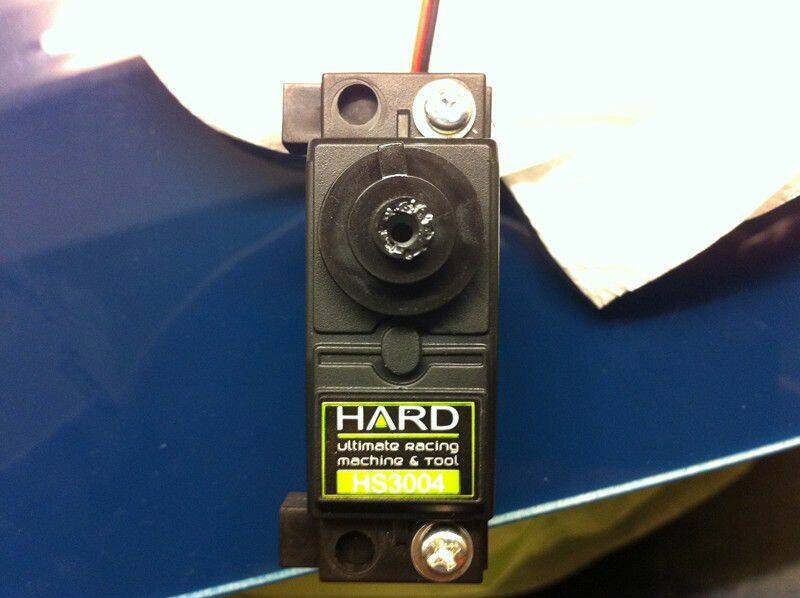

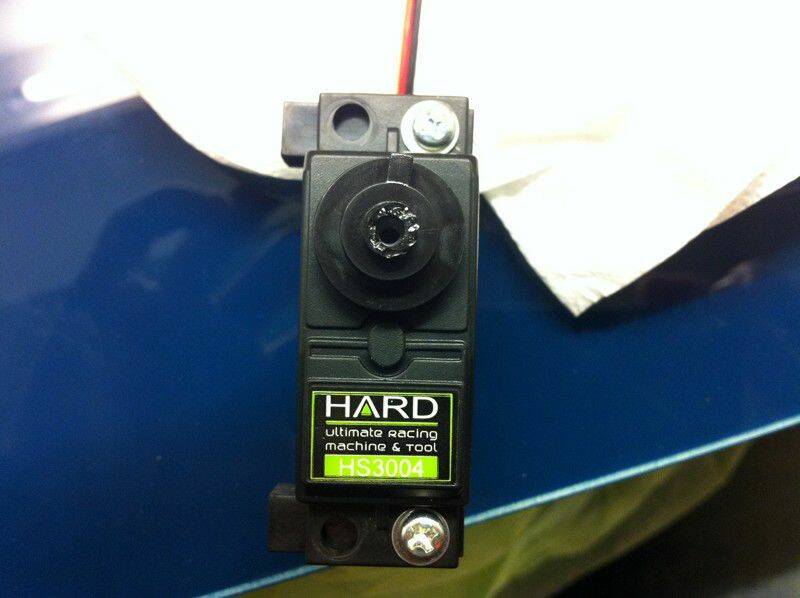

想跟各位前輩請教一下,為什麼我的伺服器總是會偏一邊?
我裝搖臂的時候有先將左右微調歸零,可是搖臂裝上去的時候就偏一邊。
如果再退一齒也還是偏一邊。
我有兩顆伺服器,一顆hard一顆是栗研的,偏的情形都一樣耶。
我的槍控是GT3B,請問這是遙控器原本就會這樣誤差還是因為我沒設定好啊?
因為說明書沒提到中立點的事,我在設定的部分也只能把左右微調歸零。

 樓主| 發表於 2012年1月9日 11:08 PM | 顯示全部樓層
回復 2樓 T.K.H 的帖子
所以說這純粹是槍控的問題囉?沒救的?
因為這大概要微調23的量才會回正,如果真的是槍控本身的誤差的話,也只能暫時這樣玩直到換控。

發表於 2012年1月11日 12:49 AM | 顯示全部樓層
這跟高階低接沒關聯
一般伺服機ㄉ軸齒數約為20多齒
360/20幾 =十多
所以一格約10多度
擺背塑膠射出時都是固定ㄉ模子
所以只能用遙控器ㄉ副微調來調整
除非把四福機裡面ㄉVR橋一點點角度
讓左右剛好在正中間
