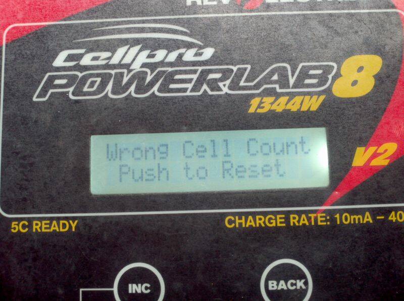

PL8可以充8s的電池 不知道怎樣要充6s的電池都不能充
出現cell甚麼的英文...
這需要送修嗎?

出現什麼英文? 如果可以的話,照張相片(連同分壓板及電池連接的部份),這樣比較好查原因.
如果大大己排除電池問題,猜測...
1.分壓板不是原廠的,因為PL8的分壓接法不同,而8S(不分)
2.經電腦指定為8S,非8S不充.
3.PL8故障.

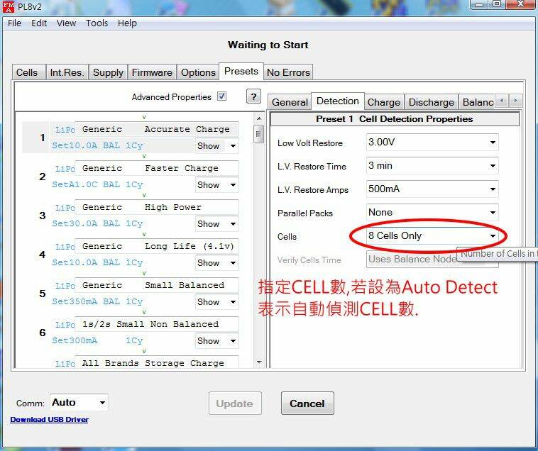

這個錯誤是說,
已經指定了只能充8CELL,而插入的電池不是8CELL.當然不能充囉!
請用電腦將該模式圖中紅色圈處,改為Auto Detect.
如果是電池或分壓線有問題會出現 Bad Cell,而不是Wrong Cell.所以大大用電腦改一下即可,如果不會改,拿到飛場請會的人幫忙一下.

原廠設定除了A123內有幾個指定8Cells(LCD上會出現8s),還有PB指定6Cells.其他都是Auto.
但也有可能代理商幫忙升級,升級後沒有還原為出廠值,而讓其他模式變成指定Cell,(只有某幾個版本Preset格式不一樣才會這樣).
