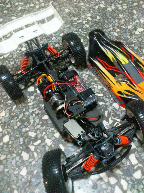

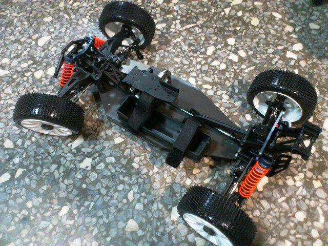

這台是台灣阿寶sc的變種車"越野車"
車頭是mini st的懸吊
後面整個部分是sc的結構
再加上改1/8的輪座
整體看來很接近1/8的越野車

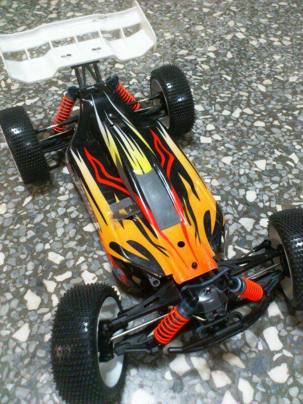

車殼是無意中找到的
尾翼不知道是哪家的^^
車總重2500左右

阿木好利害 .............. 好像原廠的....可以請問一下嗎?以這車電裝配置來說電變像您這樣放馬達後面會比較好嗎? 我看原廠rtr也這樣 阿我是放伺服機上.............拜託了

阿木好利害 .............. 好像原廠的....可以請問一下嗎?以這車電裝配置來說電變像您這樣放馬達後面會比較好嗎? 我看原廠rtr也這樣 阿我是放伺服機上.............拜託了 ...
沒有別的原因就只是拉低重心及配重
這樣馬達線也不用拉太遠,
還有如果電變放在伺服器上車殼也放不下
之前的tt10是因為用長馬達所以沒法把電變放在後面
逼不得已才放在伺服器上
現在有了四極的短馬達不用擔心電變放不下了^^

沒錯..
阿寶是有開發出一款這樣的實驗車種
不過車殼跟尾翼個人我覺得搭配的不是很好
再加上之前沒有更輕巧有效率的電裝所以這台車子一值躺在家裡睡覺
直到最近有了新款馬達才又把這台車給拉出來試試看
在配上自己想要的車殼及尾翼
最後就是這樣的感覺^^
