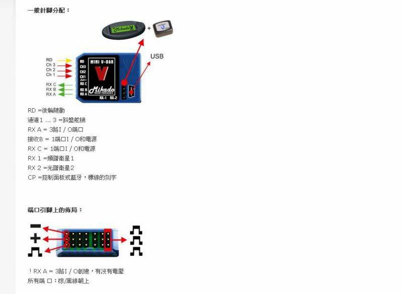

發表於 2012年1月5日 11:40 PM | 顯示全部樓層
照圖插就ok了~~
 樓主| 發表於 2012年1月6日 12:30 AM | 顯示全部樓層
謝謝喔 再請教
所以若是用V-BAR當接收的話
RD 是接尾伺服
CH1-3 是接  三個伺服
RxB及RxC 都接電源
是這樣嗎!?
(隨盒附的線就用不到了嗎!?)
那若是接一個接收呢!!謝謝喔
發表於 2012年1月6日 12:36 AM | 顯示全部樓層
RXC= 電源入力
RXB= 電調
RXA= 一般接收輸出信號
發表於 2012年1月6日 04:22 PM | 顯示全部樓層
用小衛星 ,要開軟體新增一個連線,在接收機選 Spektrum衛星這選項在按下(綁定)按扭開控抓接收就ok了吧!!
 樓主| 發表於 2012年1月6日 05:44 PM | 顯示全部樓層
那請問對到頻後   vbar的燈就會跟接收一樣   怛亮嗎!?
