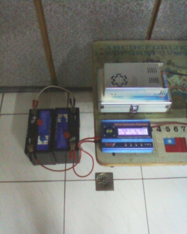

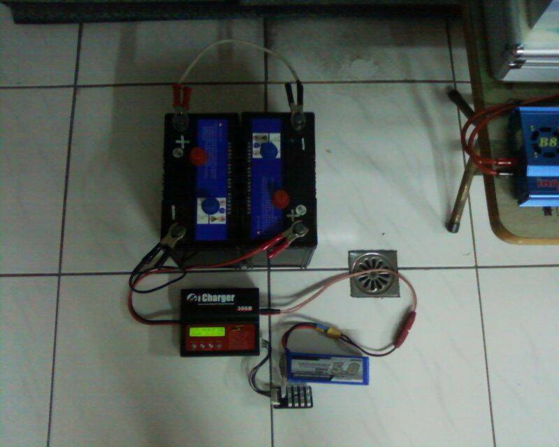

我買了兩顆12V的車用電瓶(是鉛酸電池?),在飛場時要充T牌22.2V,5000MAH的電池飛600用,但我發現兩顆電瓶串聯成24V供電給306B以15A充也只能充個6~8顆,電瓶就沒電了,這樣正常嗎?,306B內我設定停止電壓為20V,請問24V充飽是29.4V嗎?那為何306B卻只顯示電瓶滿電只有26.40V呢?
我在家用B8充電瓶,B8內部設定是29.4V停止,而且充電瓶時B8很燙且要連續工作約6小時才能充滿,之前用塑膠殼的5A電供外殼竟熔了,是不是要買專充電瓶的充電器才理想?

飛場充電時的配置
飛場充電時的配置
B8充電瓶
B8充電瓶
5A的電供
5A的電供

用電瓶充,電流越大,電瓶的壓降越快,充6~8顆是正常的,建議你用306充電瓶,或是用風扇吹你B8的充電器和變壓器

5A供電充電瓶..是充12V..還是24V..正常你供電只是提供12V..你充24V會不會錯誤了..還有你只有5A...你用多大A數去充..超載過大電流供電也是負荷不了..樓上建議你使用306B去充電瓶也是可行..只是你供電最好也是用24V比較好...畢竟再用壞了306B你更不划算吧...還有B8能用24V供電嗎?..不然電瓶一顆一顆12V去充比較好..對B8充電器比較好...
我也是聽說用12V電瓶要充24V電池..對電瓶跟充電器都比較傷....24V充24V比較OK.....還請有比較正確的先進..給個答覆...若說錯了還請見諒ㄟ....
110V(家用交流電)>>供電或變壓器輸出12V或24V(直流電)>>充電器(注意充電器能適用幾V至幾V喔)>>電瓶(或是電池)
供電若是輸出12V請充單顆電瓶12V......(>>=經過)
供電若是輸出24V充單顆時間比較短..充雙顆24V比較傷充電器..但是都行...

電瓶最好用0.1C下去充電才會充到最飽,如果電瓶是50AH,0.1C充電就是5A
1C充電理論上對完全沒電的電池就要充1小時才會飽,所以0.1C就是10小時。但因為電瓶最好用到10.5V就不要用,所以補回到飽應該5小時左右。
12V電瓶充飽瞬間電壓大約14.4V,所以好的充電器如果也有CC(定電流模式)轉CV(定電壓模式),那充到14.4V就會自己降電流直到充飽。
性能還很好的12V電瓶充飽後靜置,很快電壓就會降到13.5V,使用一段時間後,充飽靜置只會到13V左右。隨著使用時間與性能的折損,充飽靜置電壓會逐步下降。如果電壓只能到12V出頭,就是電瓶性能相當衰退的癥狀了。
如果二顆電瓶新舊相同,串聯充會省時間。電瓶充電沒有危險性,所以只要電供夠力,整晚充電都OK
但萬一有酸味太濃的問題,建議讓它通風,以免影響人體健康!

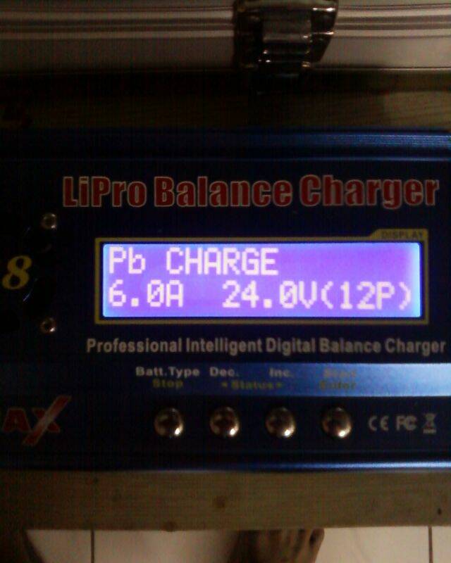

多謝大大們的解說,我的5A電供不敢用了,我現在用30A的電供接B8再去充電瓶都是開6A(B8只能開7A),B8內有24V(12p),pb充電的選項,但我看內部選項電源端過來就如大大說的只有12V,也就是說我最好是單顆充電較好?
這個是指電供過來的電壓嗎?
這個是指電供過來的電壓嗎?
這樣充正確嗎?
這樣充正確嗎?

您附上的照片與註解都是正確的。
您也可以試試看用 306B 下去充PB,時間趕的時候,第一小時可以用12A,第二小時起就可以改回6A. 這樣可以省一個小時。
iCharger 充電器充電的時候,不用停就可以隨時改變電流,只要長按最右鍵,看到電流值在閃就可以用中間那二個鍵下去調整電流值,確定改變值後再短按最右鍵,就會變成用更改後的新電流值下去充電了。
