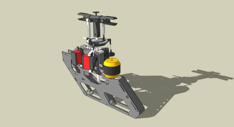

整個機身的構想
整個機身的構想
整個機身的構想
整個機身的構想

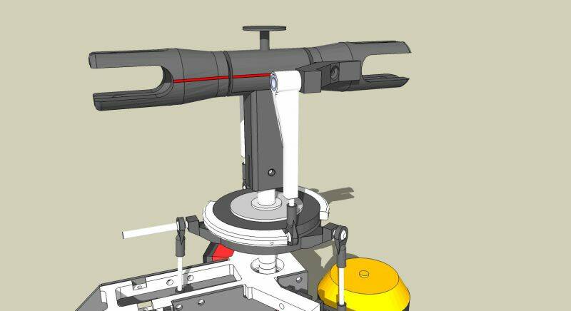

旋翼頭構想
旋翼頭構想
紅色的線是0度線
 紅色的線是0度線

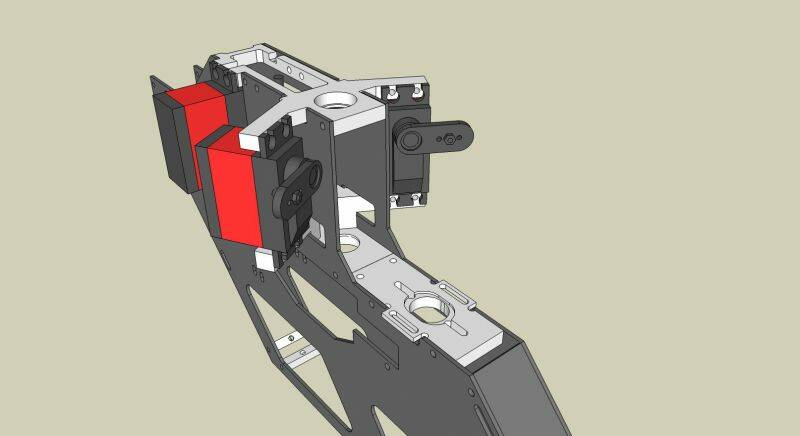

伺服機座改成120度
伺服機座改成120度
伺服機座改成120度
伺服機座改成120度
上金屬座原來下方沒有側板支撐,現在有加強側板支撐,可強化整體
上下金屬座
 上下金屬座

其實你的想法我也有想過,1,跟2的問題有解,只要一根主軸改成上10mm,下8mm的就可以完全移植,YT套件及左岸套件,分水嶺為上金屬座培林處,因為我手邊沒有550e的零件,我也很想改..................
我的問題有二個
1.我沒有550e的套件供我做逆行工程(誰可以提供給我!!!!!敢恩事後還你,但要準的)
2.我不知道主軸的鋼材型號,是不是#303
如果各位大大可以一起解決,車主軸供大家分享不是難事
3.我下面的圖可以決解側板的問題,如果會怕可以加到2mm

我預計的第一階段
我預計的第一階段
