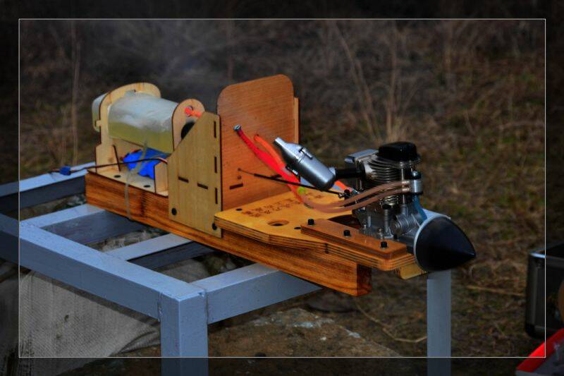

把第一台引擎,固定在台架上,YS FZ-110S。
台架前面的特寫,直接固定引擎的子板通過螺絲鎖定在台架之上;可以方便更換子板適應不用的引擎,從YS FZ-70S,到DZ175CDI通吃哦。

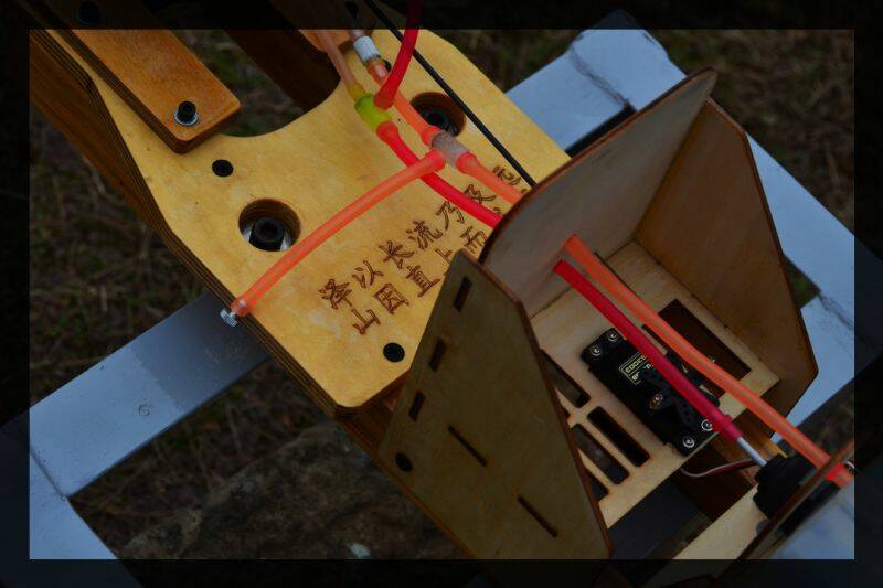

油箱的佈置,K&S,盛讚的F3A油箱。
油路是用了兩個三通

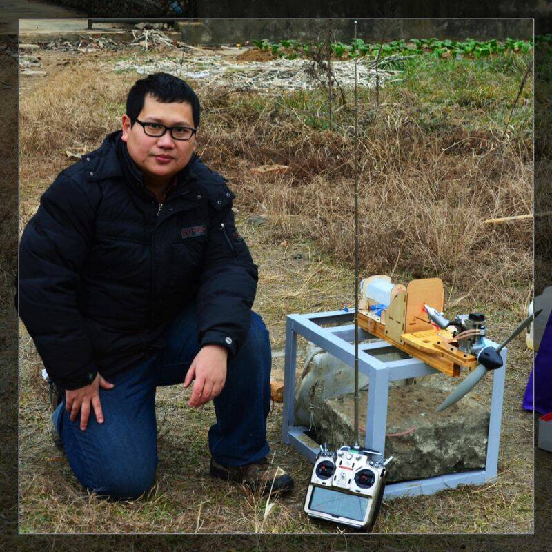

小弟我也抱著愛控來一張;雖然18mz來勢洶洶,但是我對14mz紀念版,還是不離不棄

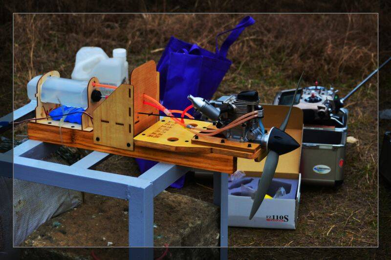

這台110s很給力,順利啟動;咆哮吧,YS!
我是死忠的油派,YS的一縷青煙,便勝過EP無數,盡在不言中。
兩箱油,第一箱磨車,第二箱調整,YS很贊,運氣很好。
再換YS FZ-115S,一樣的穩定,一樣的雲烟。

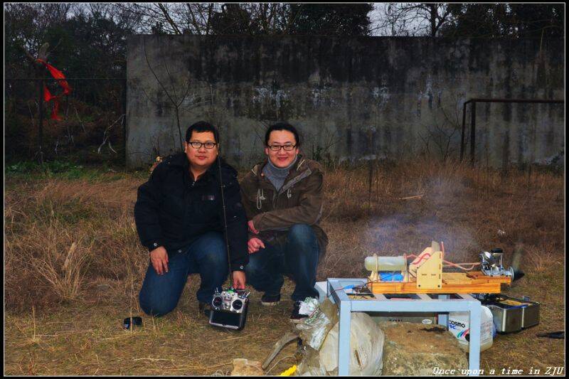

天晚,最後一點燃料尚存的時候,抓緊一張合影,並且,相約下次一起把玩DZ-175CDI。
一些數據如下(因為是新引擎,稍rich,沒有拼高速)
Cosmo Black Special 20%/18% 燃料,YS 4#
YS FZ-110S,APC 15*10磨車 & 調試,2300RPM~8200RPM
YS FZ-115S,APC 15*10磨車,16*10調試,2300RPM~8150RPM
