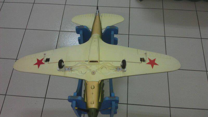

剛搞好這架,有前輩知道這架的重心在哪嗎? 雖說大概都在1/3處,但想說還是上來問問好了...

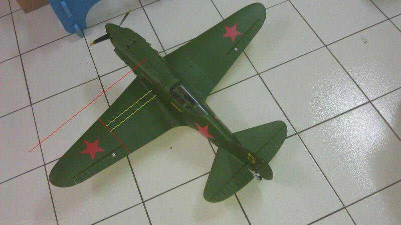

教你一個簡單檢查方法 :
1. 取翼根到翼端之一半位置點之翼弦
2. 從此翼弦前方起算1/4~1/3處 垂直投射機身, 為合理重心位置
(假設該翼弦為12公分 , 由前端往後3cm(1/4) ~4cm(1/3) 處 , 以雙手手指頂起機身 , 檢視重心是否落於此範圍內)(圖中二條黃線範圍)

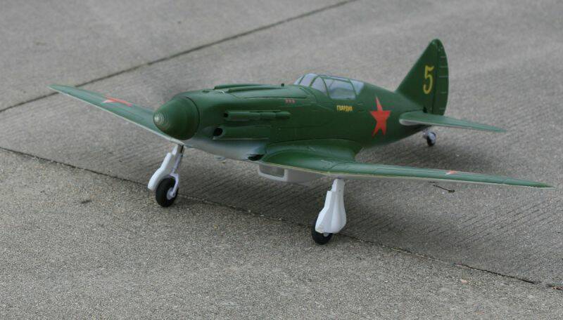

在看過那一家做此機的工廠DEMO圖片後(如下)
,我才有產生疑問的,因為我本來以為還是照習慣會先偏角做大,重心壓前,等飛過後再來調整,我用的配置是BEC+40A1200KV-480的馬達帶9*5的3葉像真槳,全速電流不超過28A,這樣大約抓了一下,嗯.......有點噴~~~
不過機子因為少見  ,現在要找好像也沒看到。說真的,就像朋友說的,長得像軍用競速機!
這周來首航看看好了!
