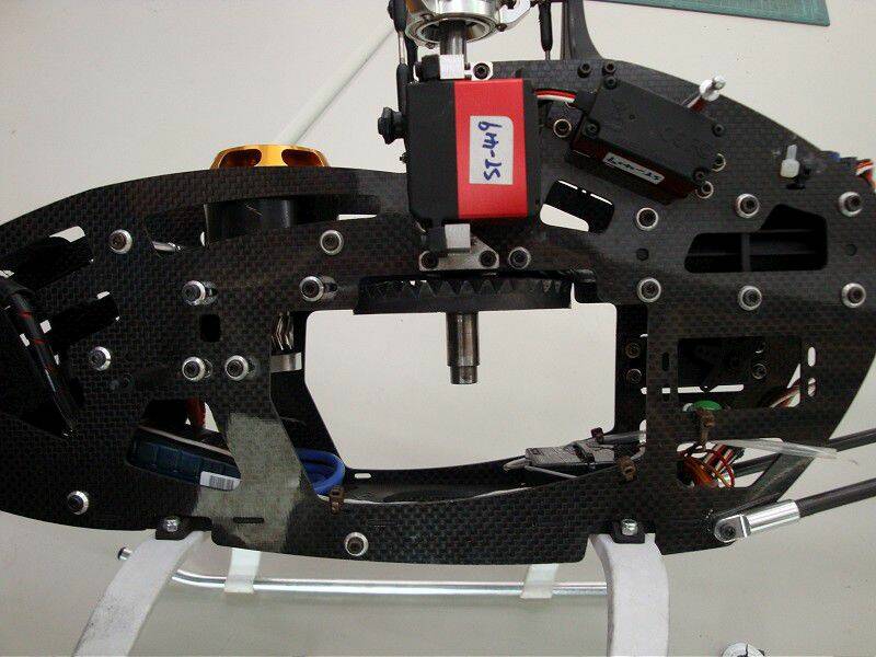

請問大大,我下載600v2說明書閱覽,看不太懂螺旋齒盤的安裝方法,可否說明一下。
[ 本帖最後由 z4963 於 2012年1月5日 01:03 PM 編輯 ]

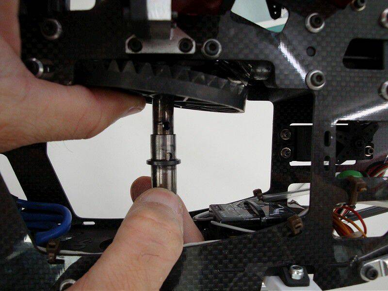

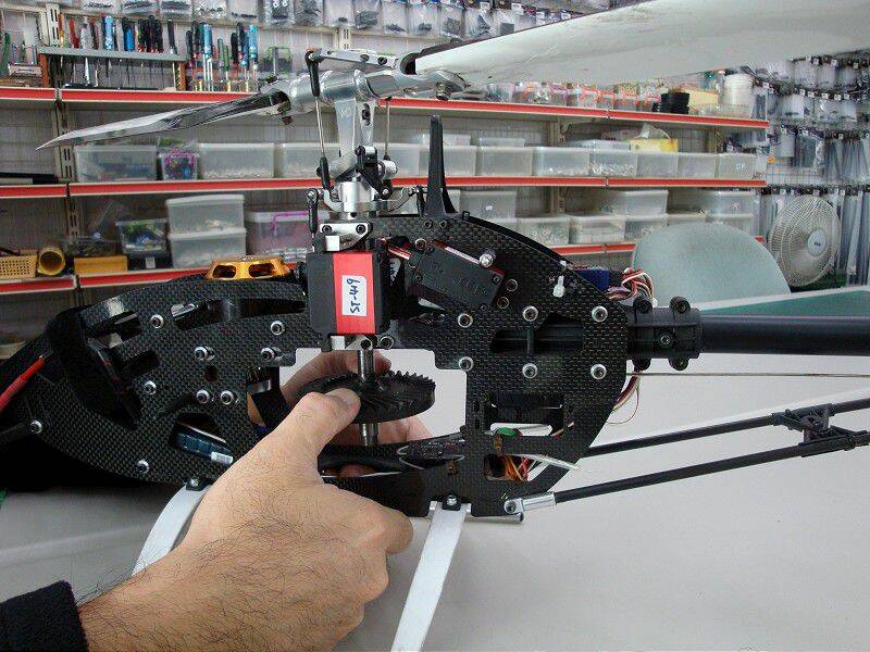

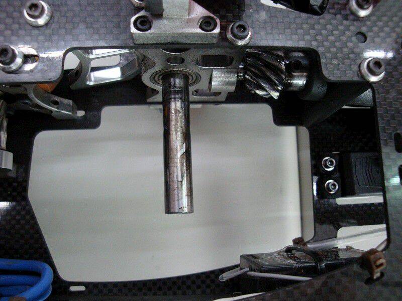

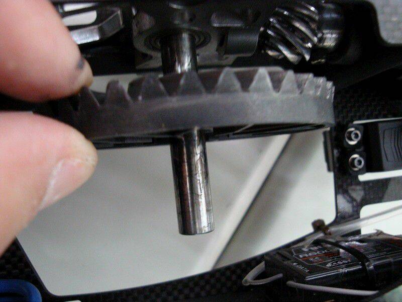

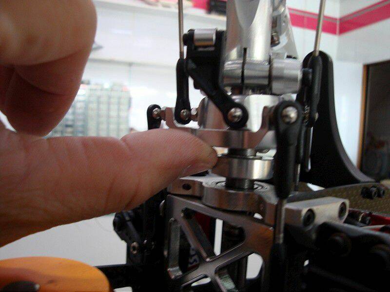

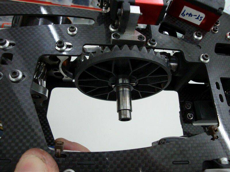

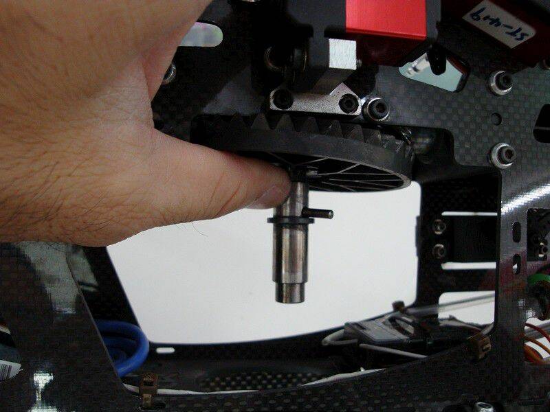

發表於 2012年1月6日 10:17 AM | 顯示全部樓層
M3D
前螺旋齒組合
[ 本帖最後由 kk.sos 於 2012年1月6日 10:24 AM 編輯 ]
1
1
鬆開固定環
鬆開固定環
放入螺旋齒輪
放入螺旋齒輪
放入單向襯套
放入單向襯套
對準pin孔
對準pin孔
對準pin孔.
對準pin孔.
放入pin 針
放入pin 針
齒輪往下推入
齒輪往下推入
齒輪pin孔置入pin 針內
齒輪pin孔置入pin 針內
主軸往上推置頂
主軸往上推置頂
主軸固定環往下壓制~鎖緊
主軸固定環往下壓制~鎖緊
組合完成
組合完成
