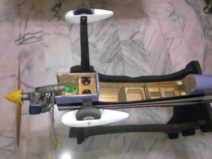

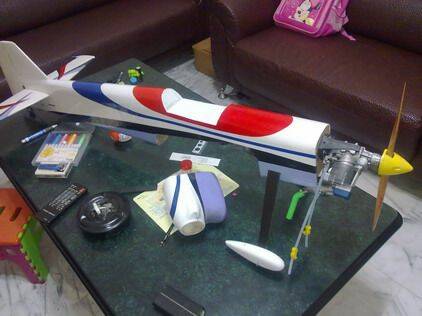

請問前門、這台50級3a机油箱位置該設置哪裏、是不是重心位置上、大約主翼的三分之一上、油管的長短在飛行時有沒有影響、還有机頭罩氣缸頭的孔位要怎樣挖才會漂亮準確、這台是油機版版的不知防火牆還須要再補強嗎?引擎使用os4c81‧因第一次組油机胴體所以很多眉角不懂、有須注意的地方也請前輩們指點
油箱的位置若比化油器低是否會吸不到油?

後面擋火牆!最好是用玻璃纖維膠(用角條)~~再補強ㄧ下!ㄚ不然4衝引擎振動很大.......飛不到幾趟很容易震開!!!!油箱要配合重心調整~~~先將主翼裝起來.秤比較準.油機版應該不會差很多啦!!油管儘量越短越好!!不要拉太長...OS屬於排氣管加壓的方式.你引擎是裝側45度角~~就開在下中央就OK!
存屬個人意見提供參考~~

大大..建議你.引擎改倒裝.這樣機頭罩比較好挖.挖起來又好看
防火牆記得做防油...

防火牆記得做防油... [/quote有想過倒裝、又考慮到電夾要從底部、不方便又看不到、防油要怎樣做‧好在您有提到、真的沒想到防油這點、謝謝

防火牆補強看來又是件大工程了、謝謝

這台應該是中行的吧....油機基本上防火牆都加強一下 不太麻煩   中航飛機基本上還算堅固  就是重了一些....這台我飛過我覺得不太準 (副翼)        引擎倒裝比較好看    引擎偏角好像要自己弄(我有點忘記)看看說明書吧   13吋  降落可能有時會打到地  我用12吋槳  供你參考
