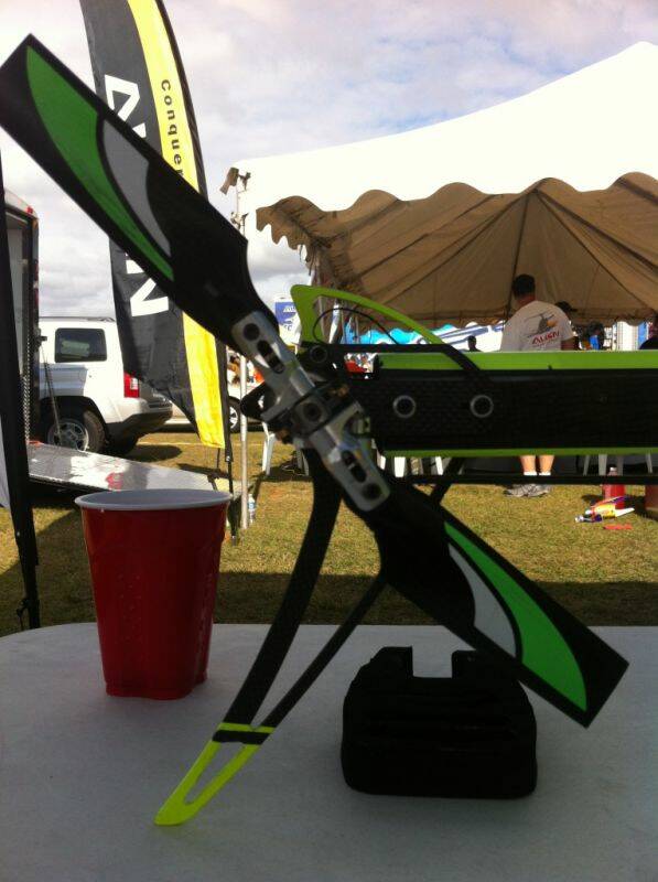

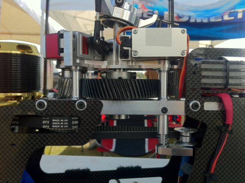

參考圖:
IMG_3293[1].jpg IMG_3281[1].jpg IMG_3306.jpg IMG_3291[1].jpg IMG_3298.jpg SAB_Goblin_24s.jpg
