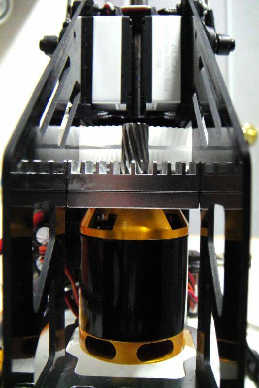

小弟是購入[H5017] 134T斜主齒輪[H50179] 11T馬達斜齒輪兩個組件,不過馬達是使用天蠍星HK-3026 1600KV,在新式的500FL Pro官方說明書有說到:
馬達齒與大齒盤組立後平行不得超過1mm
小弟組裝後,結果卻平行相差5mm之遠,只好自製固定塊加厚
這樣才得以平行
必竟這不是正規做法,且仍怕飛行時會出問題,故想請教各位大大們
1.小弟500ESP側板是[H50029]GF主體側板,是否是要改成CF主體側板/1.6mmH50027A,即可解決上訴問題呢?
2.另外,有想到是否天蠍星馬達主軸較長,所以無法使用[H50179] 11T馬達斜齒,而原廠500MX馬達主軸長度較短,所以可以使用 11T馬達斜齒呢?
再此請教,也請大大們開導,感恩!

用天蠍馬達,軸心長
只要把馬達齒洗洞讓軸心穿過馬達齒就解決了。

所以是天蠍馬達軸心過長囉?
有考慮將馬達齒洗洞,不過緣可能會太薄,沒有鋼性,不考慮這樣做
如果是馬達心過長,那小弟已用固定塊加厚,否則就將馬達心改短
那麼,另外,也就是亞拓500MX馬達的馬達軸心較天蠍馬達軸心短5mm囉?

那些跟側板一點關係也沒有...
天蠍的主軸比較長,所以會有這種問題,這個你舊款直齒沒感覺嗎?
解法有兩種,一就是直接鑽穿(我的都直接穿了它)
二就是削主軸啦
至於剛性問題?鑽穿後中間就是由軸心填滿了,怎麼會有差?

金屬齒剛性強度再差也不會掃齒阿,他的強度是由馬達主軸/軸承/馬達座支撐,唯一將它鑽穿的缺點就是斜齒轉動時有分力,容易將馬達齒往下拉,所以要加缺氧膠黏緊.不過我是採取將主軸磨短的方式,用砂輪機磨,2種方式各有利弊.

報告,晚點拍照片給您看您就知道,如果是以前,已經洗下去了…
這次做這樣子,我真的有點怕…
