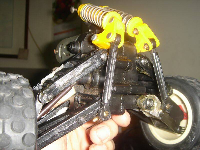

上次發了一篇從家裡找出的一台老越野車要整理的文章,剛剛想說讓他試運轉看看,看有沒有異常
結果運轉起來情況有點怪異,如果說架空運轉,兩邊開始旋轉,用手指下去摸右邊的輪胎,會很容易停住空轉(此時左邊照樣轉動運作),但是左邊用手指下去摸的話,卻要施一丁點力道他才會停住(此時換右邊轉動運作)
這樣算正常嗎?還是有問題呢?

抱歉忘了附圖,圖片附上
發表於 2011年12月30日 01:39 AM | 顯示全部樓層
有可能差速器鬆懈了~~
發表於 2011年12月30日 04:02 AM | 顯示全部樓層
將差速器拆開,每顆傘齒清潔後再重新灌油試試。
發表於 2011年12月31日 12:51 AM | 顯示全部樓層
清楚點
第一
你把兩輪都抓住
完全不會轉
那你爽到了~可能掃齒~除非螺絲全鬆散
要轉不轉包括在內
第二
會轉難抓住
正常
如果你要非常爽
可以把差速器殼拆掉
把差速蓋(內有齒輪組)螺絲鎖到緊
變直軸
明天車車就會很有速度感
你也會有超快感
也很容易達到翻車的震撼力
惡操一下
就達欲仙欲死境界
準備買單

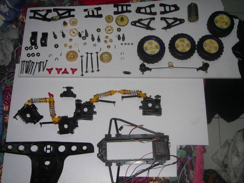

 樓主| 發表於 2011年12月31日 02:49 AM | 顯示全部樓層
把整個拆起來檢視過了,齒輪沒事(真是嚇到我,20多年了還完好)
但是現在問題來了
問題點歸類出來有下列幾點:
1.差速器內部完全塑膠齒輪組,絕對不能壞,壞了就SAY GOODBYE
2.差速器輸出的接杯,跟現行的接杯比較後幾乎找不到一個共用的(動力端是押花式的,現行的是插插銷),雖然有考慮過田宮的差速器接杯,不過長度似乎太短(這台車的接杯是12MM長,軸14MM),杯內的孔徑也不一樣(現行的都6MM,他的是7MM)
3.如果換差速器接杯,等於狗骨也要換掉(因為他是7MM的,塞不下)
4.輪軸部分的接杯也要換掉(因為他X的這台車都是用押花固定),要換成現在的輪框軸心不合(現行的輪框都是用六角螺帽打插銷固定,我的是輪軸卻用押花的,在搭上那四個紅色的三角形來固定)
5.輪軸如果現成現行的接杯,那軸承會很難找(因為他軸承用的是6X12X4,但如果要換成現行的卻是5X12X4,目前市面上好像沒有這樣的軸承)
搞到後面幾乎快把傳動給換光光了
想再請教一下各位,如果說他差速器的接杯是7MM的,那我用6MM的狗骨OK嗎?
