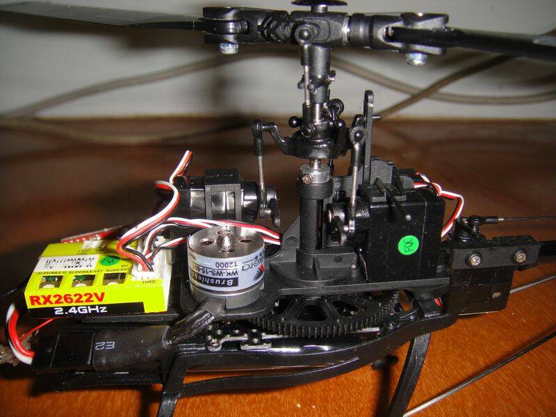

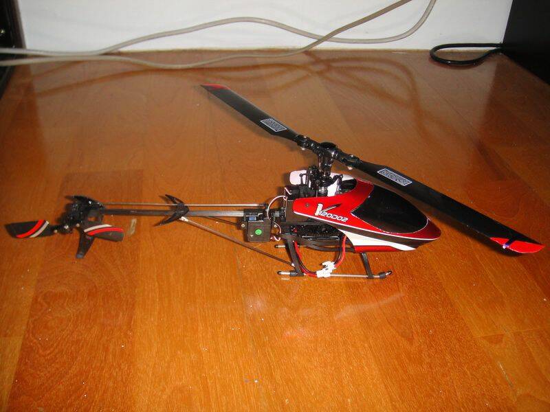

經過各大經銷的洗禮後~剛好又多趟到內地工作託人幫我買了些零件
折騰了一段時間後終於完工了!!
但飛起來軟軟的可能是我延用V120D02的800MAH 20C電池
伺服機上的球頭延用舊的小球頭,所以拉桿上的套環上大下小!
所以各位大大可以不用購買S的伺服機~買舊的來用就行了反而便宜很多!
基本上剛起飛的動力要上到七成左右才飛的起來!
但操控手感跟V120D02已經是兩回事了!!! 真的很穩
附上影片給各位看一下~最後那一聲就是軟掉掉到沙發上的聲音

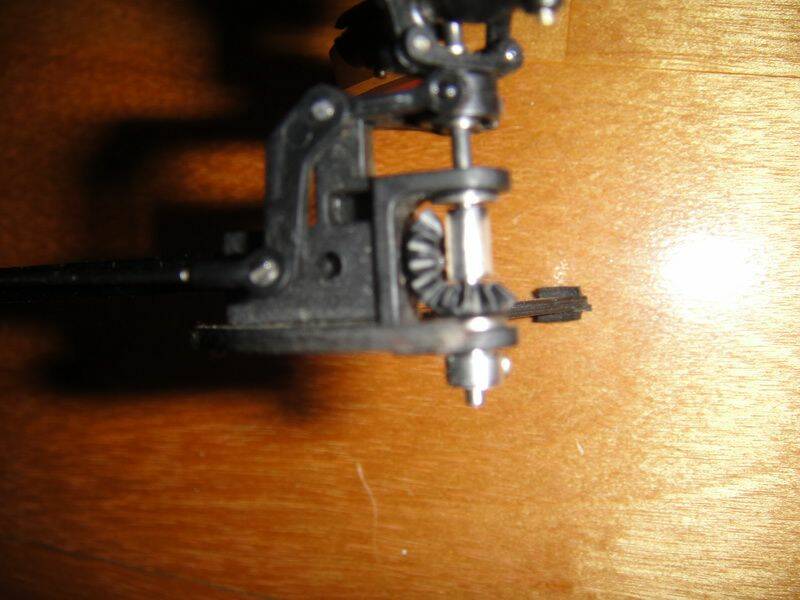

不過尾齒輪架那根塑膠管裁得有點短哦 XD

我是看尾齒輪架那顆軸承快掉出來了 XD
