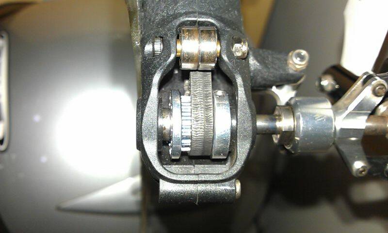

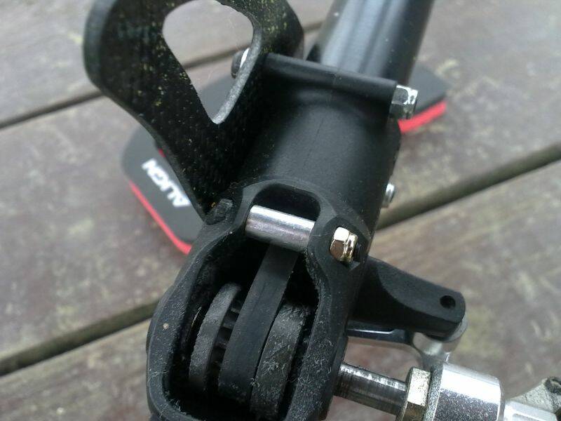

我的M3D500皮帶尾殼都有類棉絮的東西產生,量還不少(如照片),
請問是那裡出問題,還是要加裝導輪類裝置。

會不會是皮帶齒輪的關西阿?
發表於 2011年12月25日 04:50 PM | 顯示全部樓層
那是皮帶與齒輪摩擦產生的碎削,不引響飛行,看起來你用塑膠齒輪比較好,如是金屬齒,那就要常撿查皮帶,但原則上明達皮帶超耐超,請放心,真不知道這樣怎賺錢

樓主你那樣不正常
正常來說不會這樣
雖然我的有導輪,但和導輪沒有直接的關係
請問是每飛一趟都會出現嗎?
如果是,那就是有磨到什麼了
最好檢查一下,用手轉動主旋翼看看皮帶有沒有什麼地方不對
這種問題靠飛友隔空抓藥是沒辦法抓出來
帶機子去飛場或是找康師傅看看..

今天按壓皮帶發現稍微鬆一點點,是不是因為稍鬆的關係。
發表於 2011年12月26日 08:01 AM | 顯示全部樓層
那是沒有問題的。因為後皮帶輪所用的材質比較好,精準度高產生咬合力過利產生的皮帶的粉末。解決之道:1不用管它,300趟之後換皮帶。2:換鋁合金色的皮帶輪,初期也會有一些,久了鋁合金色會磨損那也是要更換。自己要檢察及清潔就會發現。
皮帶本身是有些為的彈性,飛20趟實檢查拉緊就可直到有皮帶打到尾管的金屬響聲再更換。
