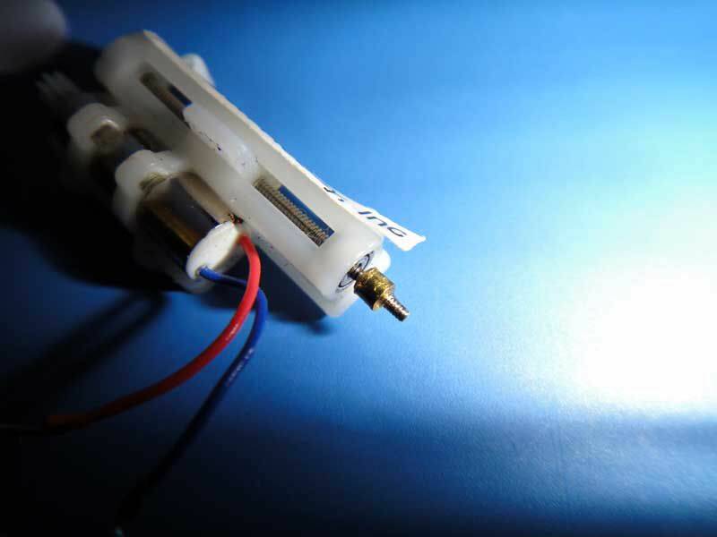

我新機剛入手玩幾次,昇降拉桿從彎曲折正幾次就斷了,感覺摔機昇降拉桿
特別容易彎曲,而副翼和螺距伺服機拉桿就不會,查一下昇降拉桿的螺牙外露太多導致鋼性不夠易彎曲在加上把它彎直沒幾次就OVER了,其他2顆伺服機拉桿螺牙幾乎沒露出且有N字彎曲閃開碰觸機板,所以摔機此2顆拉桿沒事,今天上網拍搜索Mcp x的伺服機拉桿並查看買家訂此伺服機拉桿好多人,我想應該很容易斷,還有塑膠拉桿摔機也特別容易掉,不知大家都如何解決此問題?
我準備在昇降拉桿旁黏一支細拉桿不知可不可行?今天我訂了2組伺服機拉桿和1組塑膠拉桿,伺服機拉桿收到貨後一定要補強一下,不然一次就要150元挺傷的。

伺服機拉桿還好吧我摔了幾十次也沒壞過阿.訂此伺服機拉桿好多人.因該只是買備料吧.塑膠拉桿怕掉綁棉線請看爬文
發表於 2011年12月25日 12:27 PM | 顯示全部樓層
伺服機拉桿,我摔了一百次以上,今天終於斷了,後來用銅線綁住,再用焊錫焊上,比新的還勇,

建議不要補強'摔機頂多拉桿彎曲'喬一喬繼續爽飛'補強過後摔機拉桿硬梆梆沒事'但伺服機就'''''''''''
發表於 2011年12月25日 09:25 PM | 顯示全部樓層
回復 4樓 李國華 的帖子
我也試過昇降拉桿因沒彎曲位硬梆梆, 把伺服機摔壞

我彎曲2次折2次第三次摔機就斷了,那個U型拉桿還真是特殊設計(可減少虛位),現在有個問題就是換拉桿是不是要把伺服機拆下?
