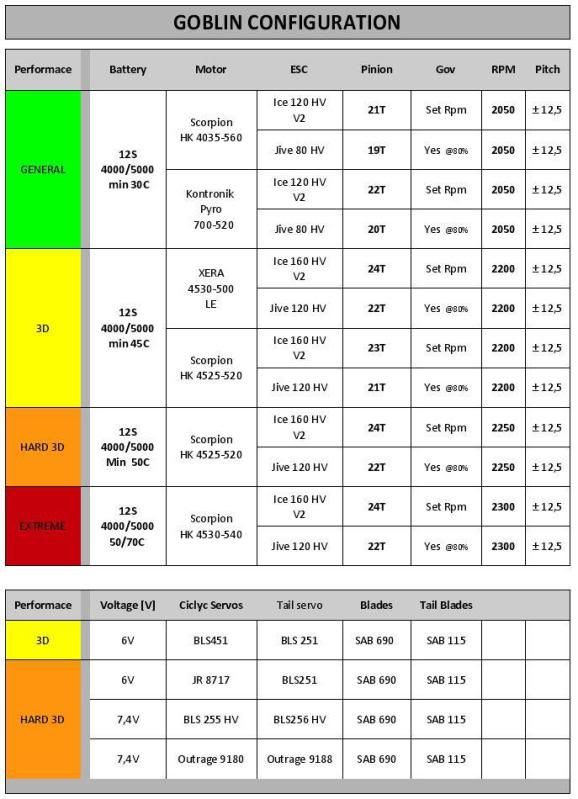

綠色=普通飛行      黃色=3D飛行     橘色=爆力飛行     红色=超級爆力飛行

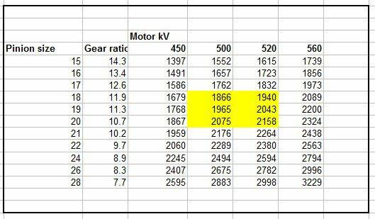

發表於 2011年12月30日 10:58 PM | 顯示全部樓層
回復 1樓 benyangsab700 的帖子
這張表其實不太能信,看看就好了!比如紅色區最後540kv配22t,還建議用JIVE 120?等著斷電給你看!我附了一下這台的最終齒比(第二欄)資料給大家參考。後面還有搭配馬達kv的轉速表。因為我懶得算,這是別人算的借來用一下。要注意一下他的鋰電電壓是假設3.7v,所以實際使用,最終轉速應該還要再高一些,不過考慮馬達效率打些折扣應該也差不多啦。至於黃色的部份只是算的人覺得不錯的區間而已,沒其他意思。最後,提醒一下,馬達的kv值標示也是僅供參考,不同牌子相同kv值有時候跟真實值還差蠻多的,例如K牌的520kv實際kv應該將近蠍牌的560kv!!所以拿轉速計來量最準啦

發表於 2011年12月30日 11:43 PM | 顯示全部樓層
至於那個servo選擇建議,更是只要喵一下就好了,千萬別放心上 高壓servo的必要性一直有人質疑!實際飛真的有感覺嗎?我唯一確定的是"自我感覺良好"是有的!其他的廣告真的不太能信。算了,別擋人財路,有新的東西出來總是好的 轉貼一段話給大家看,大家google一下自己翻譯吧。這是拿3D master冠軍的Kyle老爸說的。大意是說他有次故意把供電絳壓給他兒子飛,結果飛了一個下午,他兒子竟然沒發現。另一次更離譜,一台800級的logo xxtreme不小心動到供電,設成只有5.2v,結果飛了30多趟,竟沒發現跟另一台用8.4v的有什麼差別, 所以啦......大家自己看著辦吧。  ------------

發表於 2011年12月31日 10:22 AM | 顯示全部樓層
回復 4樓 tungsten 的帖子
難怪那張表越看越懷疑 4530-540KV配K牌電變不斷電才怪!
我還跟朋友講,你不信可以先去試試!
伺服機個人用高壓8.4V剛開始設定電壓錯誤6.0V
經過修正調回正確的8.4V說真的還真感覺不出來,哪裡不一樣!
自我感覺良好認同
