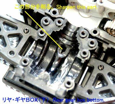

ギヤBOXの加工について。
上記製品全てに対し共通した加工が必要となります。
インプット・ベベルギヤの17Tが上下ギヤBoxに干渉してしまいます。
画像の様にギヤBoxを削る加工を行います。
穴が開いたギヤBoxはホームセンターで購入したセメダイン社製スーパーX
(ブラック)で表から塞ぎました。

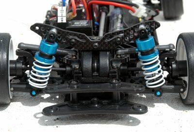

這是用SD-2.0改的~~之前被我甩段拍下來的ㄎㄎ~
