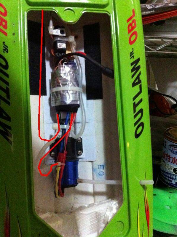

小奧羅升級電裝的過程很不順利....
第一次:
改一樣規格的銅槳,只升級原廠電變,換70A 4S電變,換14.8  2200mah電池,不知道是電變還是馬達出問題,下水高速就運準不順,會卡住,不下水就ok,測試沒多久,電變燒了。
第二次:
更換的電變,60A 4S電變,一樣2200mah電池,馬達應該出問題,空中運轉就30A,下浴缸測試,
一下子馬達燒了.....
第三次:
更換Rcblog的黑金剛28mm 2100KV馬達,加上水冷罩,裝上原廠馬達座剛剛好,
下水先用11.1 2200mah測試,比原廠配置快,馬達溫溫的,改上14.8,噴到不行,
無法全油門,全油門船體浮起,並且往右傾斜,很不穩,不知道是反紐還是重心問題,
爽個一顆電池之後,水冷管折到....馬達過熱燒了...
第四次:
買一樣的馬達,但是改2300KV,打算只上11.1。
重新配置電裝,中軸上面用塑剛土+木板製
作電裝支架,電變跟接收膠帶黏在一起,伺服器用木頭固定
,水冷管都固定穩固,出水口改向上,馬達改用2300KV,
電池11.1 x2兩並,電池左右放,這樣應該平衡比較好。
照片中的水管只有用束線帶稍微固定,避免電池壓迫到。
預計本週測試...

發表於 2011年12月23日 12:04 PM | 顯示全部樓層
努力幾次就出師了   水管走向  改一下比較好 ,  水管裡面有水   加上船時跳重量   有時會意料外
 樓主| 發表於 2011年12月23日 01:37 PM | 顯示全部樓層
原帖由 ts9857 於 2011年12月23日 12:04 PM 發表
請問水管走向怎門改比較好?
發表於 2011年12月23日 01:54 PM | 顯示全部樓層
盡量不要有急彎  有急彎  換厚矽膠管  不要跟其他會動的綁一起  自己獨立固定
 樓主| 發表於 2011年12月23日 02:17 PM | 顯示全部樓層
原帖由 ts9857 於 2011年12月23日 01:54 PM 發表
感謝告知,我在整理看看。
發表於 2011年12月24日 03:48 PM | 顯示全部樓層
真是佩服!搞毀那ㄇ多東西~
船用電便基本應該80A以上`視船槳大小與馬達匹配`如不想燒電變`建議買支電流勾表測量`要不最經濟ㄉ方式在電源線加裝保險絲已便過載燒斷`保護電變`馬達一般建議1500~2000kv為保守`選擇較長ㄉ馬達扭力較足`原則上馬達特性是不怕轉快就怕轉不動`轉不動就會吃重電燒毀`反扭力問題`可以改三葉獎`反扭力較小`但須縮小尺寸`如果是軟軸可以靠尾軸調整偏角來修正反扭力。
