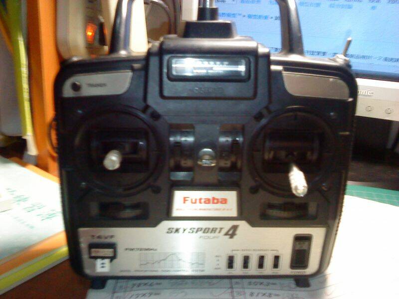

Futaba    SKYSPORT 4
                        4動遙控器.改5動.

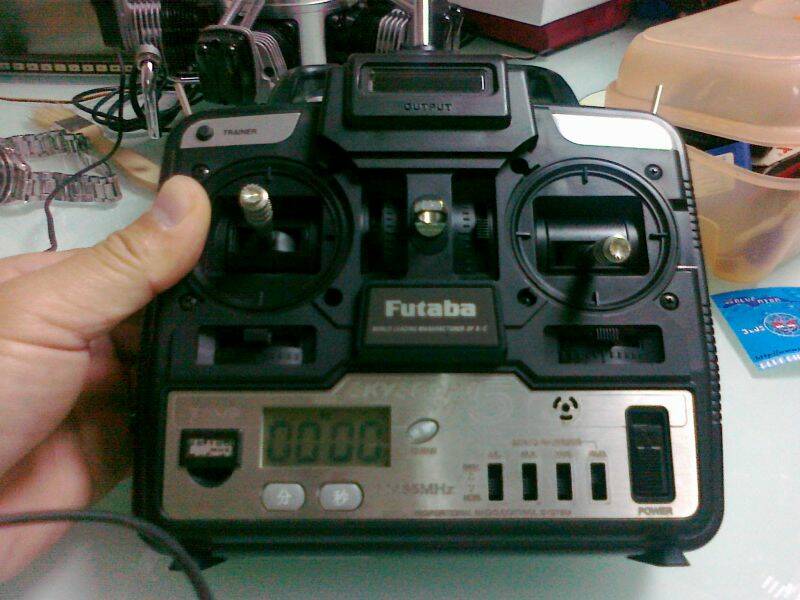

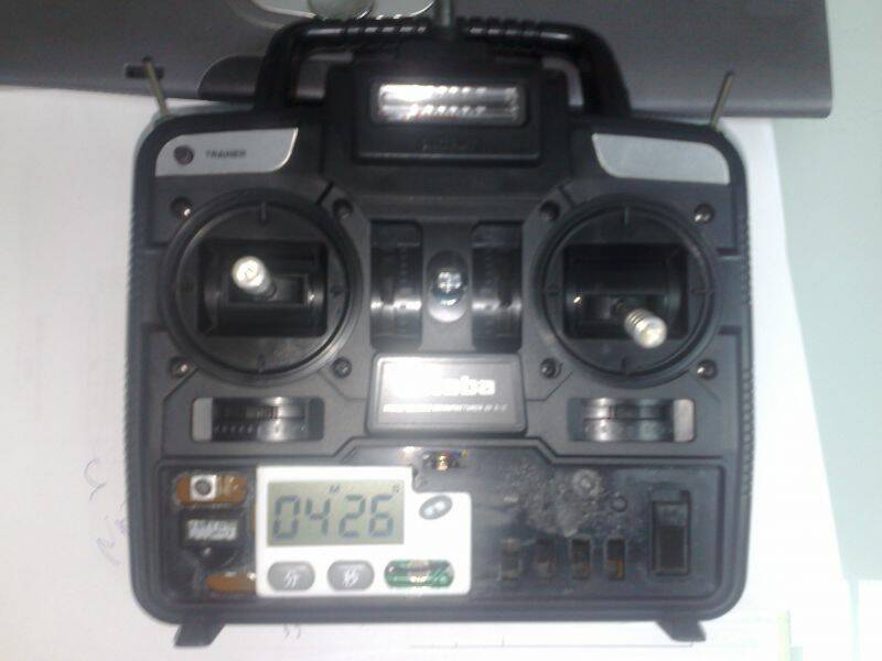

幫您補充DIY計時器分享
簡單的遙控器就足夠初學練習機使用, 但有個麻煩就是沒計時器, 飛正爽的時候引擎熄火才想起飛很久了 ..., 如果加裝個計時器就方便多了
在每樣十元的賣場買的計時器一個168元, 切除不需要的外殼部分, SKYSPORT 4的面板拆除, 也將外殼切一個配合計時器外殼的孔, 要注意位置否則遙控器就毀囉
用快乾將兩者黏合並注意平整度, 因為面板還要復原!

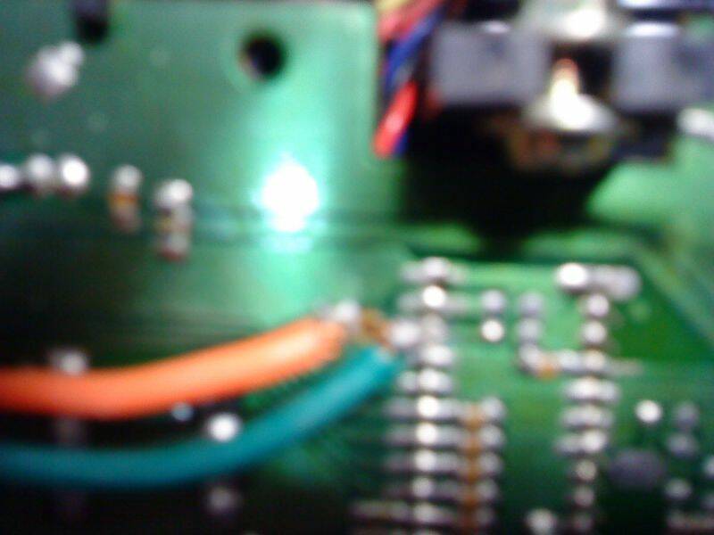

將原來計時器的液晶電路板固定回去, 並將開始按紐接一開關出來, 電源部分最好改由遙控器其中一顆電池供應(1.2~1.5V), 這樣就不需要原來那顆水銀電池了
裝好後如下圖! 左上方為計時器[開始/停止]開關, 右上方為第五動開關!面板上的按鈕只剩[分][秒]設定及[清除]

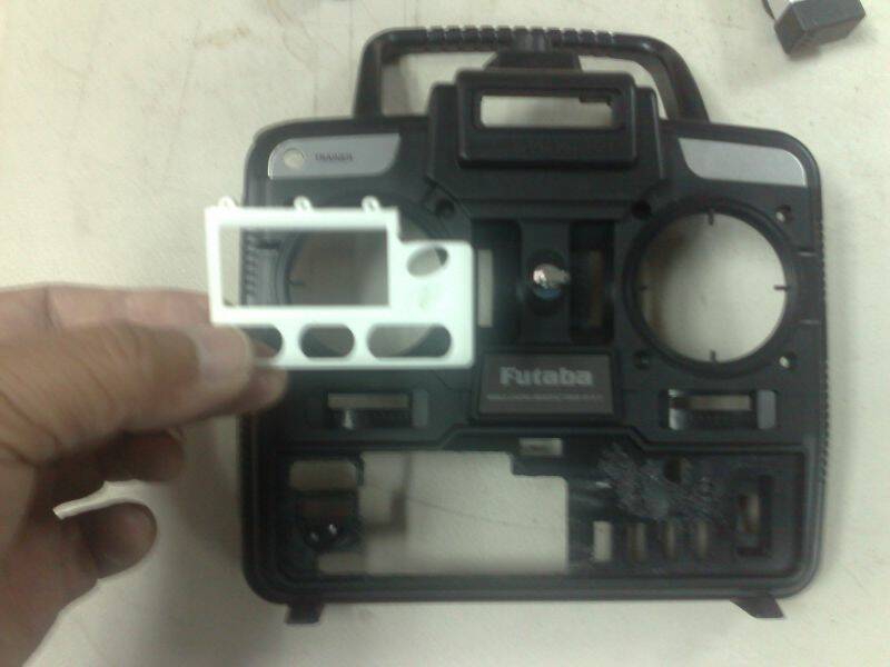

原來面板拆下後就毀了! 只好畫圖給雷射加工廠用白鐵重新切割一片, 當然要把他改成SKYSPORT 5囉
變成一台有五動+計時器的遙控器! 這樣它原來附的5動接收也可以用到第五動了! 呵呵

發表於 2011年12月28日 11:36 AM | 顯示全部樓層
請問左上的那一個按紐有什麼功能?
發表於 2011年12月28日 12:55 PM | 顯示全部樓層
原帖由 nisks02 於 2011年12月28日 11:36 AM 發表
請問左上的那一個按紐有什麼功能?
黑色圓形鈕那是原來就有的教飛按鈕!
