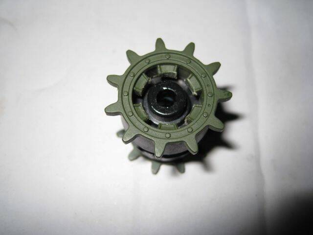

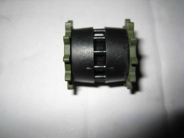

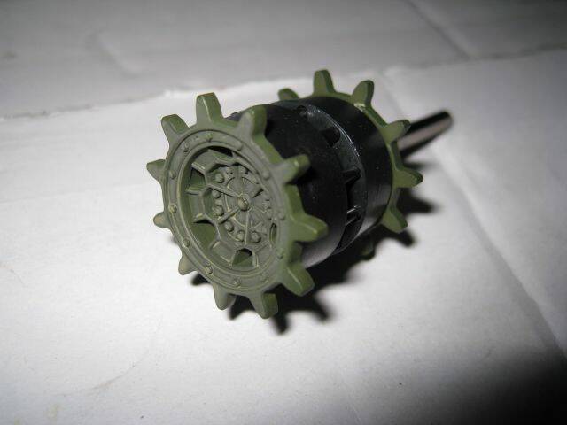

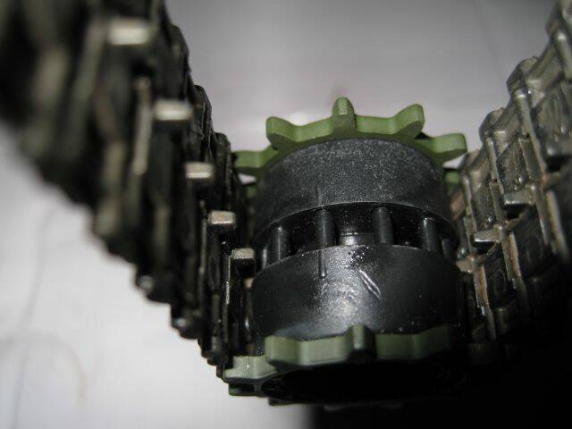

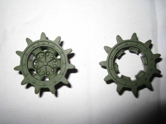

VSTANK PRO 豹2A6 驅動輪改雙齒盤
需要A02101824這個Rear Wheels Parts
發表於 2011年12月22日 12:49 PM | 顯示全部樓層
這是用兩組來合成一組的對吧?
不過中間那個部份要不要加工?因為我看我KV-2的動輪部份有超過裡面咬合
的位置
 樓主| 發表於 2011年12月22日 02:29 PM | 顯示全部樓層

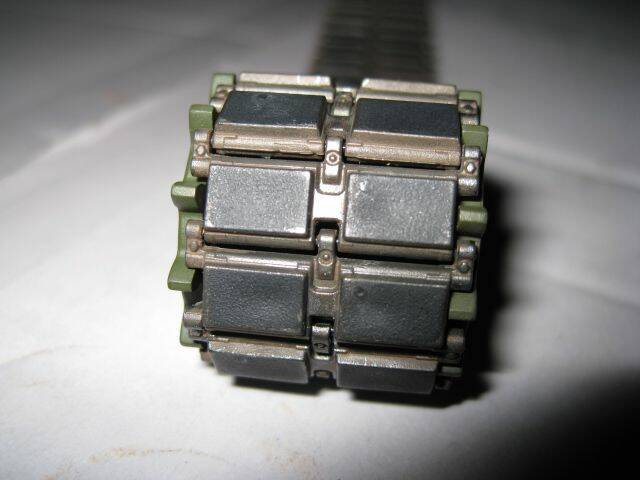

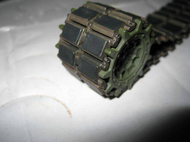

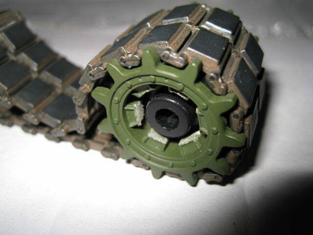

是另買A02101824這個Rear Wheels Parts來修改的,中間完全不用修改,配合新版插銷式履帶Perfect VSTANK 059.jpg VSTANK 060.jpg VSTANK 061.jpg VSTANK 063.jpg
發表於 2011年12月22日 04:31 PM | 顯示全部樓層
我剛去toyeast看過
只有豹二有這個零件,所以其他型號的車子都要另外加工
 樓主| 發表於 2011年12月22日 04:59 PM | 顯示全部樓層
對啊其他車型自己改啊
