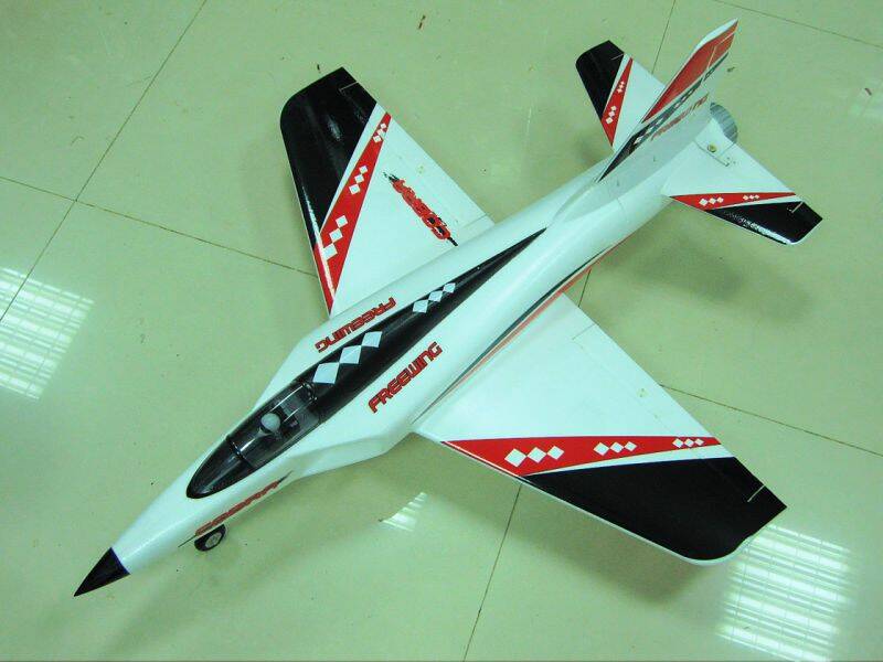

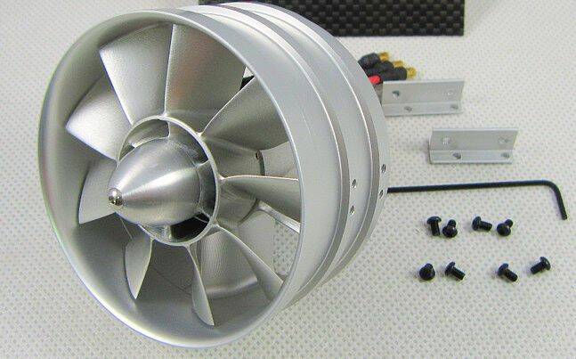

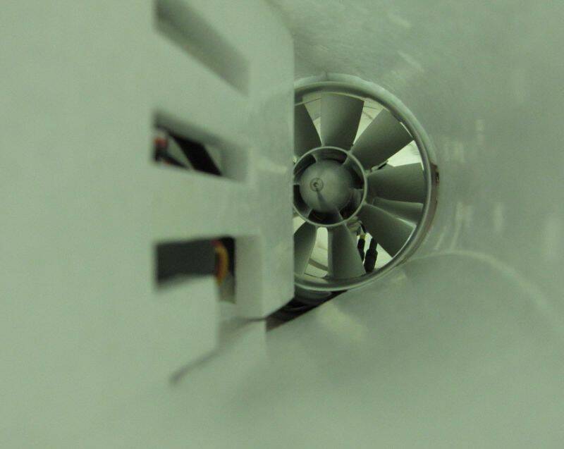

星期天測試全金屬70mm 9葉導風扇, 高精度平衡, 飛行聲浪相當安靜悅耳, 後續將移植此動力於 SAPAC 70mm 玻纖導風扇 T-45, 效果應該更棒.
配置數據:
1. All alloy 70mm - 9 blades 全金屬 70mm 高扭力導風扇
2. ESC: GT-EXTREME 110A-SBEC
3. 電池: TANK POWER 22.2V/2650mah, 45c
4. 馬達: 2200kv 內轉多極馬達
5. 持續最大電流 62A
6. 最大推力 2000g
