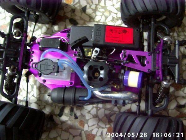

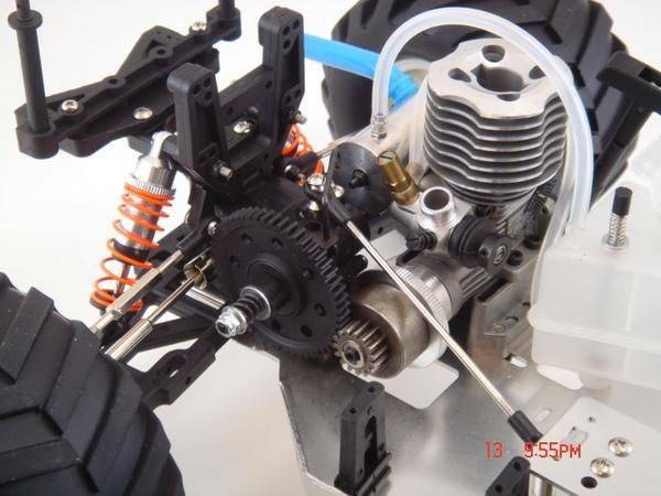

傳動軸傳動跟齒輪驅動 兩者相差在那? 下列兩台是偉鋒跟CEN的 該買嗎?

這兩部車哪不車好我不知道,因我都沒用過~
軸傳:可利用傳動軸連接前後差速器產生4輪驅動,一般用於大腳車,越野車,及一些較高階的房車(這裡所謂的高階是指價位較高)..........
齒傳:如偉鋒這台,引擎後置,碗公輸出至大惰輪,再連接後輪軸上的齒輪直接帶動後輪,這種形式的車一般只有2輪傳動,當然在整體出力上沒4WD來的有力,也有利用皮帶將後輪動力傳送至前輪的,如平跑車,房車..........等
PS.個人小小建議買軸傳

建議買上面那台∼∼∼∼∼∼

唉呀呀
沒錯'''''它ㄉ攀岩性很好''尤其是倩麵ㄉ懸吊系統'''所以比較不適合跳台
發表於 2006年5月25日 12:51 AM | 顯示全部樓層
上面那依台ㄉ錢倫懸吊跟攀岩車很像'''但是不適合跳要動作''''因為太軟ㄌ
