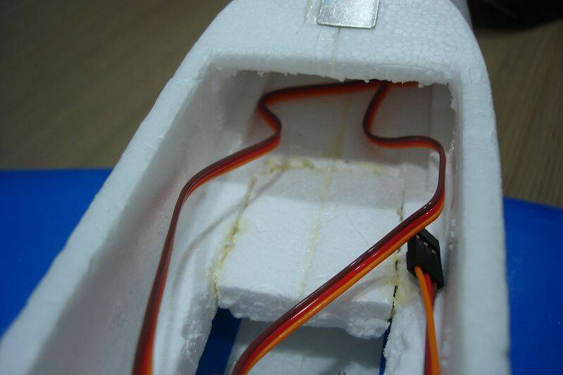

圖二.三.四座艙空間感覺有點小.
原本想配置T牌小暴用發胖的電池.
發現放不下..怎麼辦?又不想再買新電池
免強硬塞進去3/1..接收器又放哪裡?

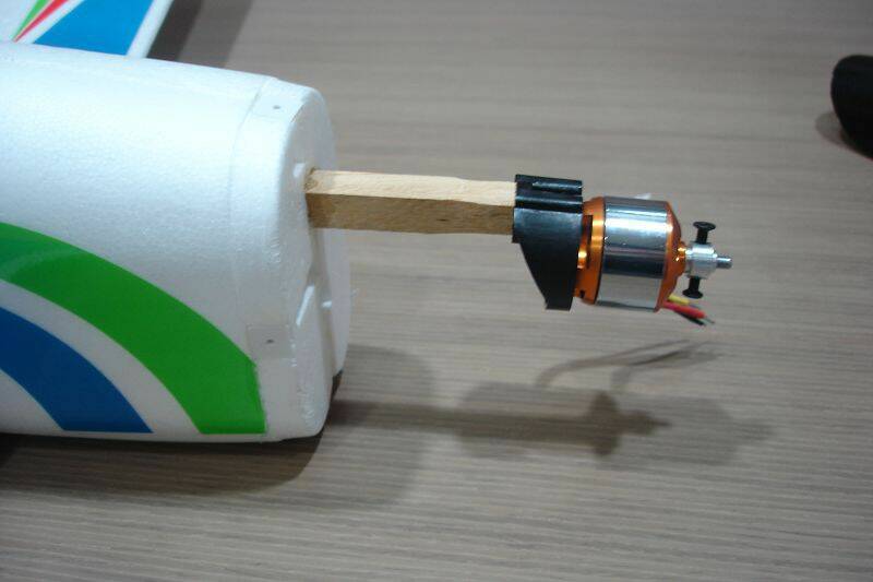

圖五照片的馬達座固定的木柱..太長是否要自行裁短
不然機頭罩套不進去

一般11.1V 2200MAH正常電池都能塞的下去
接收可以放電池後面天線拉出一點出來
馬達要用400或450或480S級
轉接頭3.0轉5用螺帽鎖別用橡皮筋綁
作右下各偏10~15度佳.....

馬達座固定木柱可依馬達位置做適當裁切
馬達軸心 向右向下偏角3度左右即可(10~15度太大了啦 )

我記得他有兩層空間
接收.電變可放於第二層不是可拆翼那層
也就是第一層的背面 電池的下面
電變接收最好相距5公分
右下偏角可用馬達座鎖馬達之螺絲
上左邊加墊片來造成 木棒可維持正直

不過電池放不進去是目前最大的問題.....
想過切開..放在第2層...
還沒試...看看是否有其他解決方法
發表於 2011年12月19日 07:21 PM | 顯示全部樓層
偶的電池艙挖成這樣子.電池就可以塞的進去喔...
