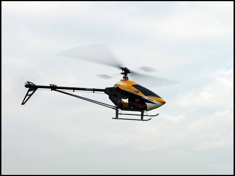

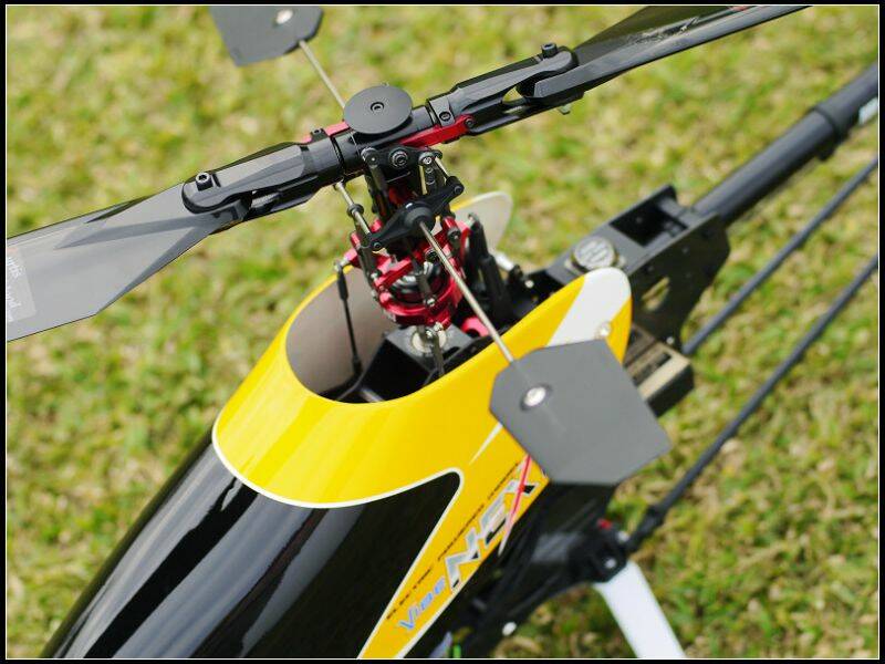

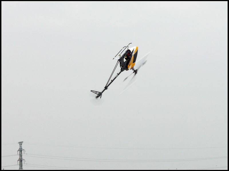

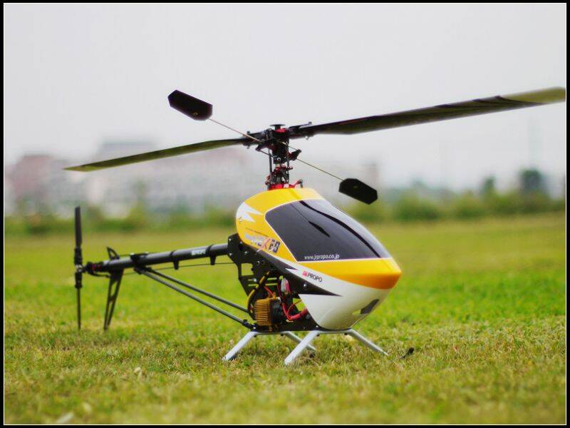

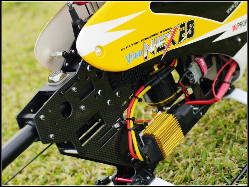

這樣的動力配置飛起來感覺還不錯,現在600級的機子都配700級的動力.
而700級都配準800級的動力.

 樓主| 發表於 2011年12月15日 10:46 PM | 顯示全部樓層
這台E8是土庫一位低調飛友的機子.
電裝如下:
馬達:Scorpion HKIII-4035
電變:Scorpion Commander 50V 130A ESC(定速模式)
BEC:JETI高壓BEC
GYRO:FUTABA GY701+BLS251
電池:ALIGN 3300mAh 6S*2
沒錯,電裝是700級的.
因為F3C早晚都會玩700級,到時只要電裝搬過去就好.所以ESC直接用130A,這樣的配置,全程IDLE 23xxRPM可飛6~7分鐘,動力非常的足.
