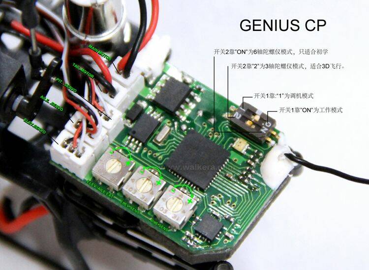

機板上三顆旋鈕購入後需要去轉動它嗎?

2. 剛入手新機其實不需要調整旋鈕,但若不習慣6軸模式就必須自己切換3軸模式開關。

最最後~附上正確的接收器標示圖
