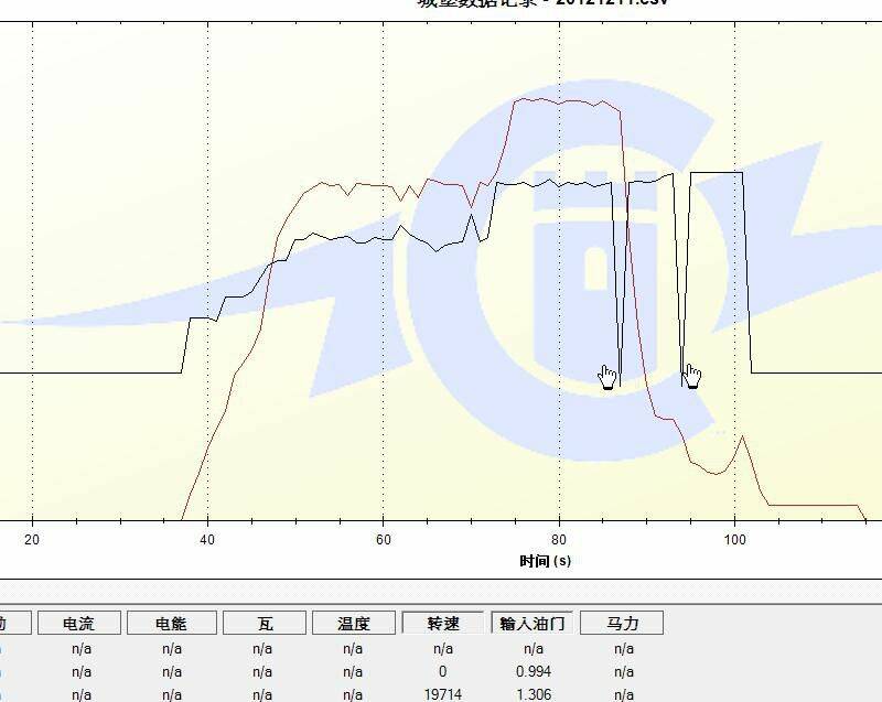

我也有遇過類似狀況  600 ESP , 直升機突然失去動力 ,看一下 castle log 檔發現 ,有一段 油門是到 0 ,我初步判斷是訊號有短暫干擾 ,所以  啟動 fail safe  ,油門變成  0,castle 緩啟動,我目ˋ前還在找原因,我還疑我飛的地方有,訊號干擾 ,導致,還在確認中,不知其他大大有其他見解?  更正 第2  張圖才是
