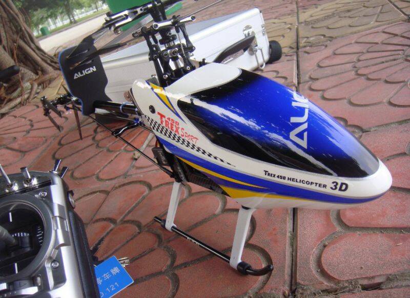

请问有没有亲遇到 MB用转换线连接卫星 然后油门不送信号的吗?
其余个设备工作一切正常!就是油门没信号
MB我已经是调成紫色灯了 紫色是卫星天线接收
我是好淫泊金40A电调
原厂JR DSM2的卫星天线
MB3.0
转接线是TB5 6十块的那种
自己D的也不行
各位亲快点帮我解答吧
求解释 求真相 求一切

原因是因為直接使用DSM2天線時,在開機之後,MB會偵測中立點,然後才會傾斜盤上下抖幾下完成,在開機到自檢完成之前,油門不會送訊號,這時候就可能會被判定為安全保護。
有一個解決方式可以試試看,就是幫MB設定失控保護,設定在油門最低點時,這樣一來開機自檢這段時間,MB應該就是送出「油門怠速」的訊號。
這種情況有少數電調會出現,好盈是其中一個,我有一個6S用電調用在450上就是這樣的現象。做過一次失控安全保護就ok了
