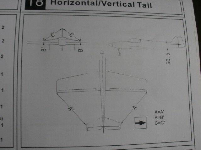

在說明書中有強調要住意左右兩邊與垂直尾翼要等長  水平尾翼要與主翼兩邊等長  水平尾翼從後看要與主翼平行左右兩邊等距  這些我都一直在想有何方法可以作到

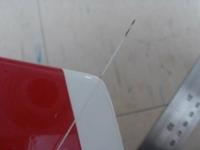

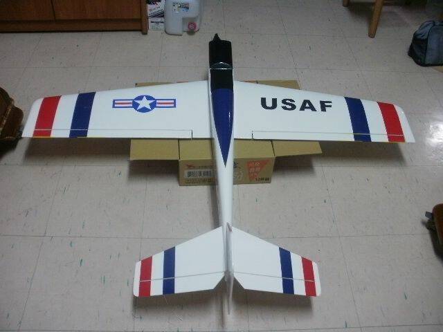

謝謝大大們回應  我的尾翼是雙片又下反角 主翼我已與機身拉線對準機翼兩端點 照片如下 請問有何組裝建議  還有這台飛機如何讓尾翼下反角兩邊相同 是否也是拉線對齊 或者有其它的建議  再問主翼與尾翼水平平行組裝 如何測量是否拿尺量主翼與水平尾翼對地面的距離來較準  因為從未準確組裝過飛機 想要這次把它完成  請多多指教 謝謝
我的尾翼是雙片又下反角
我的尾翼是雙片又下反角
利用晚上小孩睡覺 準備組裝主翼與尾翼 A'與A

尾翼翼端釘大頭釘
尾翼翼端釘大頭釘
拉線對直
拉線對直
對準作記號 再與另一邊隊準
對準作記號 再與另一邊隊準
請問我是兩片尾翼 是否要拉兩條線對準
請問我是兩片尾翼 是否要拉兩條線對準
