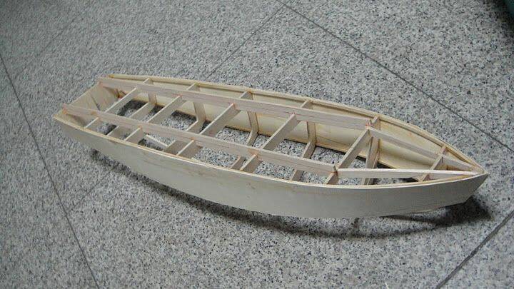

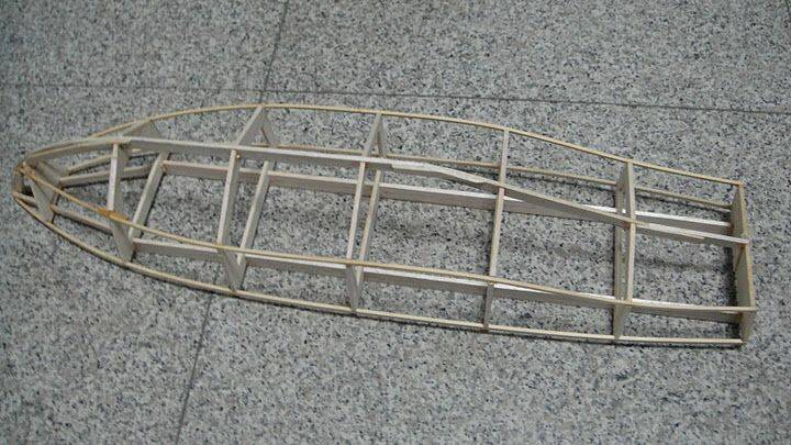

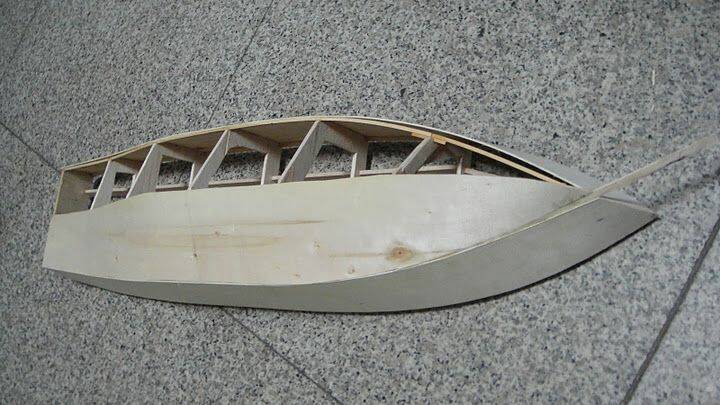

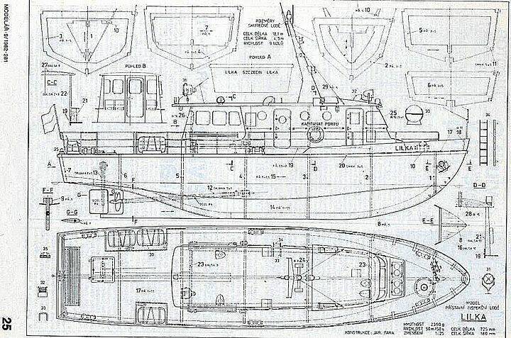

依照圖放大3.5倍 77x19cm 下半部製作感覺比較簡單 上半部就一個頭兩個大 改天再好好修改,欠船具 請教諸位大大 有那家模型店有在賣船具與電裝(新北市板橋區附近)感謝.

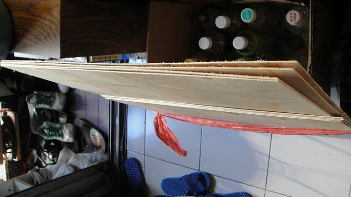

骨架用4mm爸耳殺木 比較好切割施工. 方條木在文具店買6--9元.外皮用1mm三夾板3x6尺一大片才55元,板橋長江路x一木材行買的...店內切裁不用錢..
