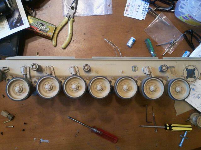

拆吧~很明顯是履帶張力不正確導致
先看路輪扭力臂的V部件是否有照正確順序安裝...沒有的話路輪會上上下下像這樣~履帶張力不正確分配
調整完應該像這樣
僅有第一與最後路輪張力較大
再來提供改善建議
1.所有扭力桿左右對稱對調(可能已經彈性疲乏~故換方向)
2.履帶對調(非左右對調....是將原本內側轉向外側)
以上為自己改善經驗
田宮履帶張力就不用調了
有跟沒有一樣....一格差很大
我目前是放最鬆狀態
調緊一格就很容易打到擋泥板
