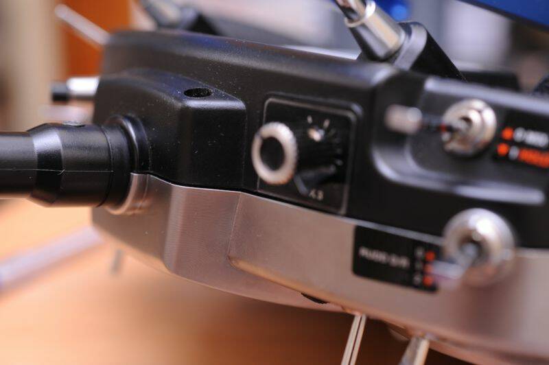

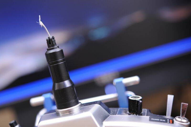

某天不小心就給它折斷
某天不小心就給它折斷

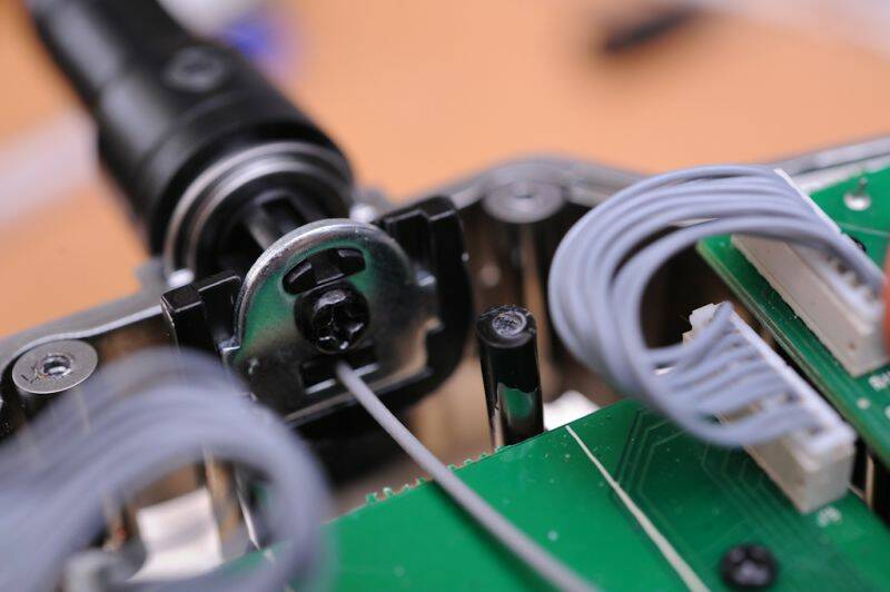

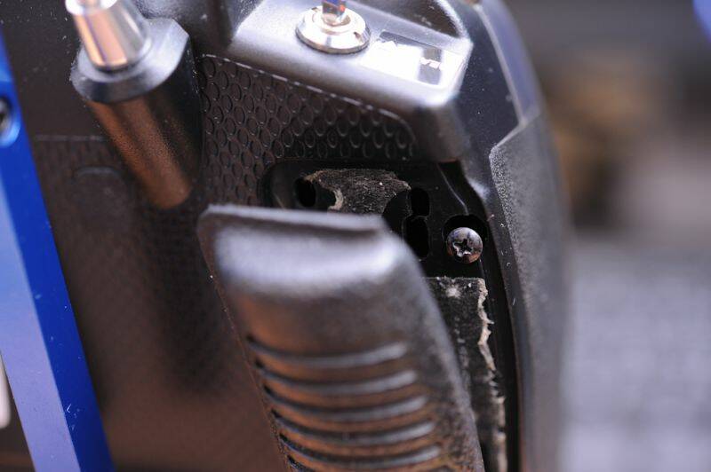

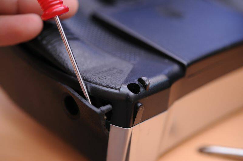

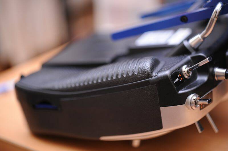

先將後面覆皮扒開
先將後面覆皮扒開
左右兩邊各有一隻螺絲
左右兩邊各有一隻螺絲
再拿小一字
再拿小一字

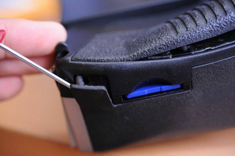

把側邊覆皮也挖一下
把側邊覆皮也挖一下
右邊比照辦理
右邊比照辦理
XD
XD

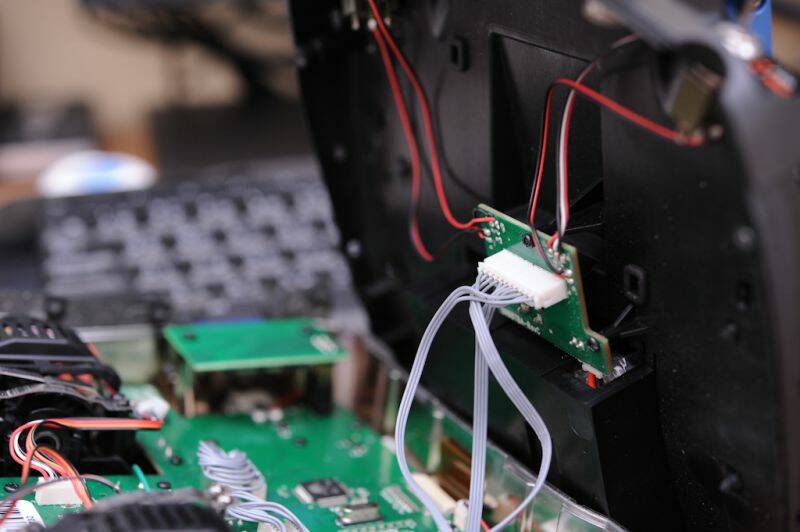

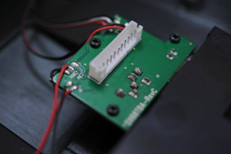

後蓋一共有6隻十字螺絲
後蓋一共有6隻十字螺絲

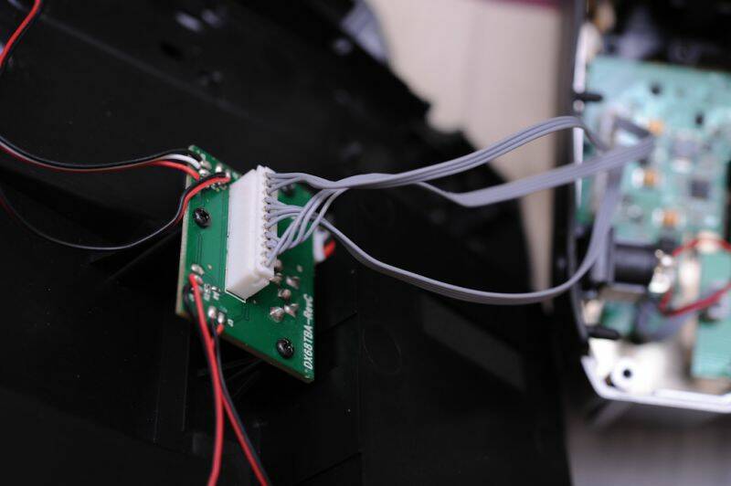

後蓋上有一個排線必須取下
後蓋上有一個排線必須取下
看了就眼花花
看了就眼花花
這樣比較好做事
這樣比較好做事

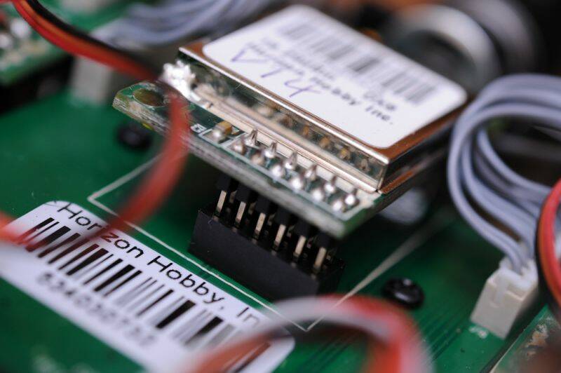

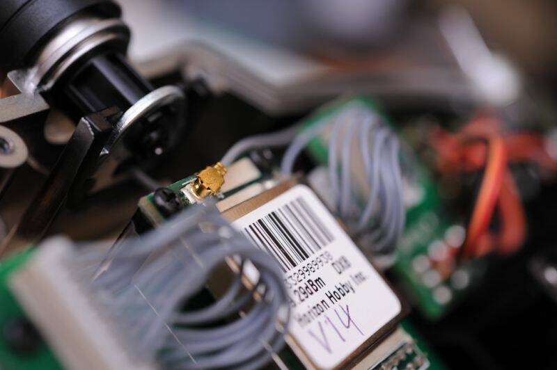

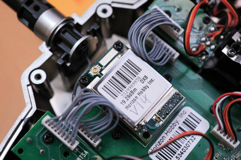

找到最上面天線的接頭
找到最上面天線的接頭
請小心卸下
請小心卸下

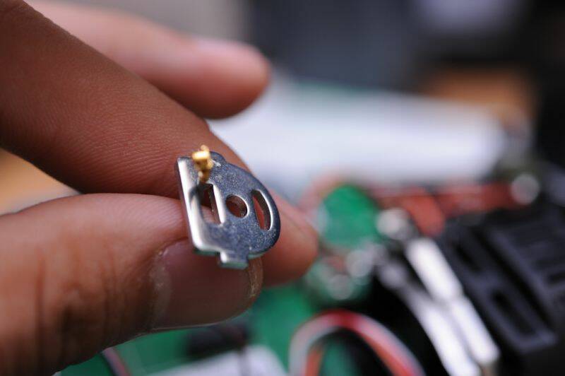

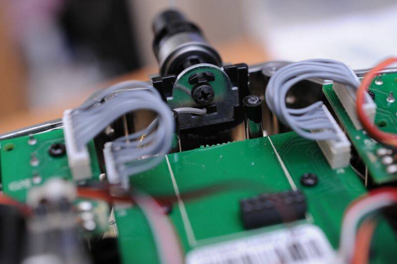

拆除模組後固定天線基座有個十字螺絲
拆除模組後固定天線基座有個十字螺絲

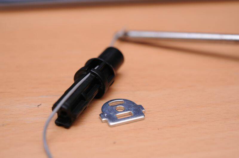

拆開後取出固定鐵片&天線基座
拆開後取出固定鐵片&天線基座

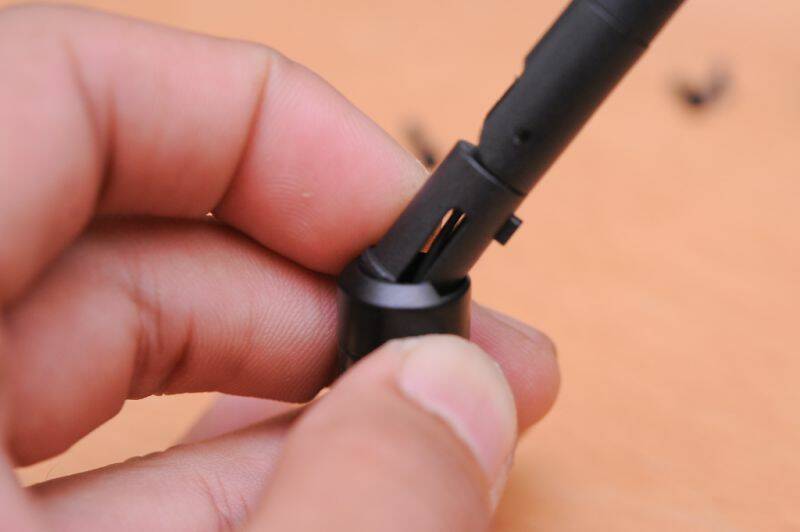

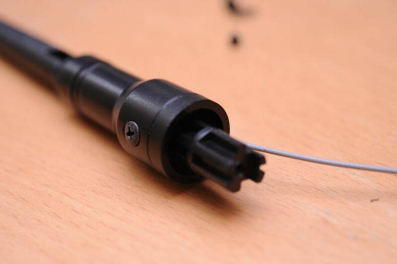

大致上天線是穿過基座本體的
大致上天線是穿過基座本體的
今日事主 一一''
今日事主 一一''
要取出天線上半部拿一隻一字往後面''兔''一下即可

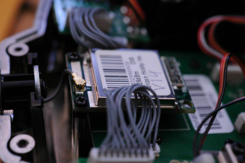

基本上這防呆要裝錯不容易
基本上這防呆要裝錯不容易
殘殘給他插下去就對了
殘殘給他插下去就對了
左轉轉右轉轉確認...(無誤)
左轉轉右轉轉確認...(無誤)

天線插上控之後記得也將鐵片穿過天線
天線插上控之後記得也將鐵片穿過天線
固定後大概就這麼回事^^
固定後大概就這麼回事^^

接腳插插插
接腳插插插

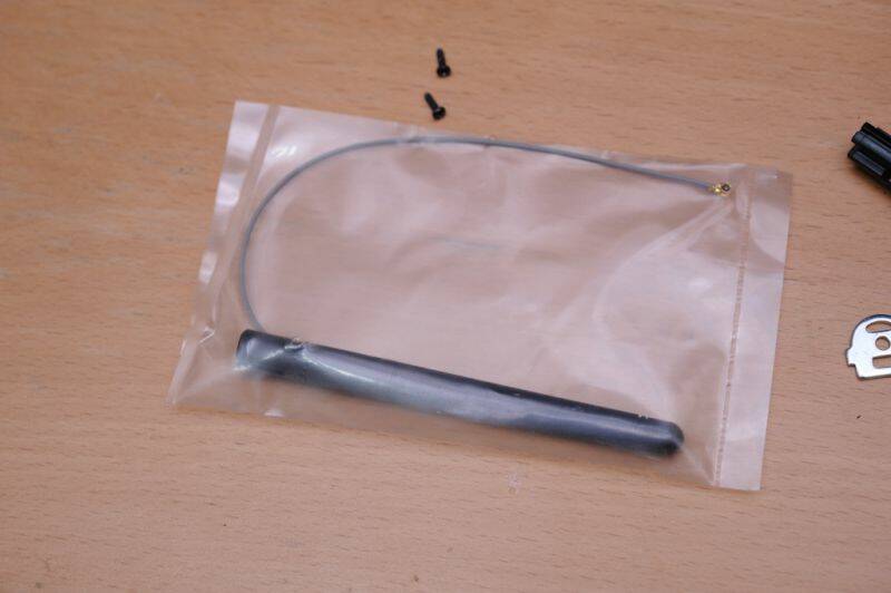

買來的天線長了點,記得稍稍理一下線
買來的天線長了點,記得稍稍理一下線
這個記得插嘿!
這個記得插嘿!
蓋上的時候檢查一下有沒有對準再鎖螺絲唷
蓋上的時候檢查一下有沒有對準再鎖螺絲唷

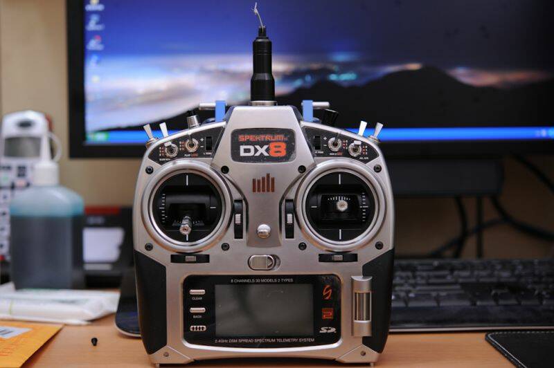

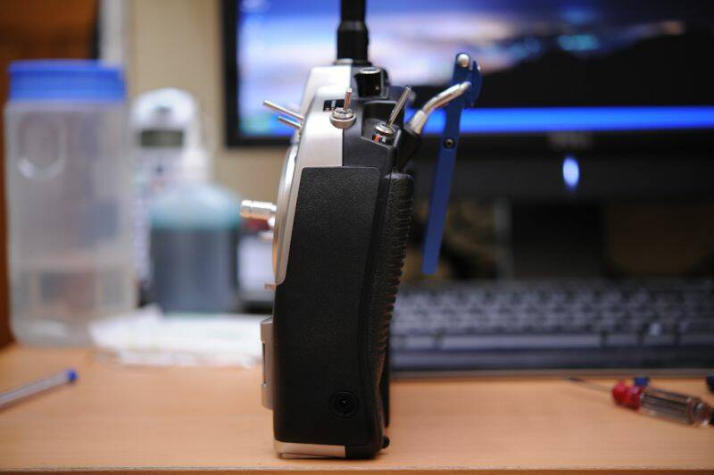

正面來一張
正面來一張
覆皮的塞子請一一確認進洞 XD
覆皮的塞子請一一確認進洞 XD

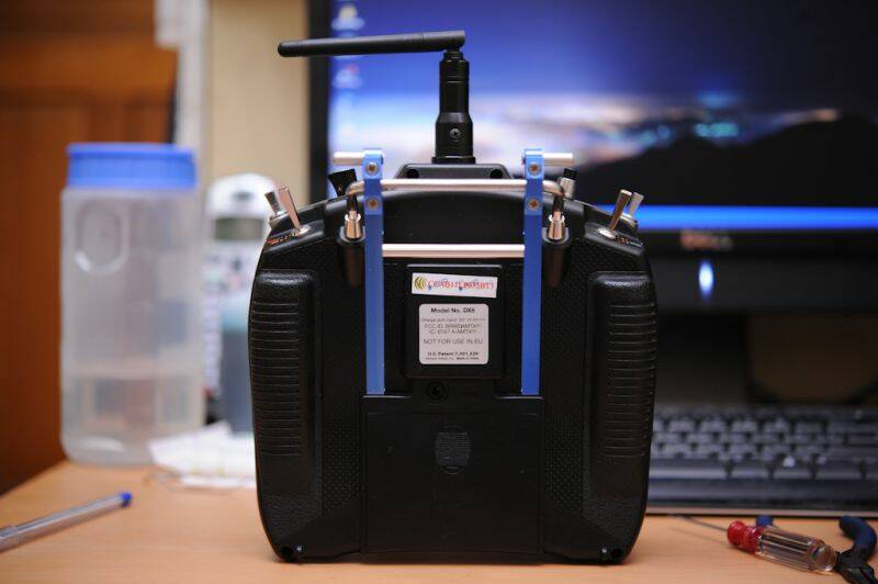

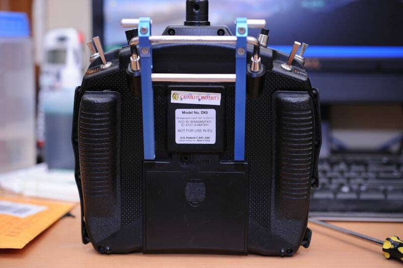

被面來一張
被面來一張
差不多是降子囉
差不多是降子囉
偶的私被創還活著溜
偶的私被創還活著溜
感動
感動
