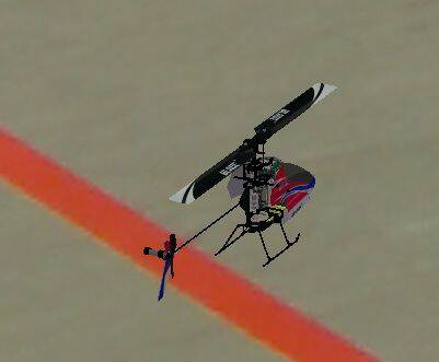

以下是我用DX6i,搭配 XTR 5.0.2.0,以及我在軟體與控上有動到的參數所做的設定。

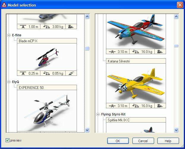

新版 XTR 5.0.3.0 有大大分享,可我下載來用後一整個怪,油門需要推很高、甚至會出現動力不足的問題。可能是我的 USB dog 不夠好吧?因此只好忍痛捨棄新版。但新版多了五個飛場、且可以預覽機機超讚!還多了幾台新機體,不能辜負大大分享的美意,所以我就挑選些新機體與場景「複製」給 5.0.2.0 用了 ,一整個爽啊   。

1、模型--修改模型參數--模型外觀:可選自己喜歡的外觀。
            --修改物理參數--螺距最大值、螺距最小值:手感調整
                                   --停懸不穩定:若為0%,會很像 AS3X。
備註:
AS3X是mCPx的三軸系統,逆風停懸時非常穩定,所以「停懸不穩定」的設定值我調 0%。
螺距大小值方面,正負的數值建議一樣。例如原機是正負9,但我調 +10、-10,是因為我的 USB dog 配 XTR 後螺距都比較低,推很高油門不習慣,所以要調整。USB dog 的品質對模擬器是有差的。
3、場景:
只有第一個場景可以實現「一直跟在直昇機後方飛行」的模擬,其他場景只能模擬你看著自己的機子飛。修改場景方面,就麻煩您自己玩了。
4、遙控器通道:請參照 前輩設定
5、模擬--修改模擬參數--風和上升氣流(我只調整風力與風速)
                                   --攝影機位置(兩種模式可選)
備註:
風和上升氣流方面,可參照 「中央氣象局即時觀測」;我都以 m/s 風速做設定,而非風級。如模擬過「風況」後還飛不好,可考慮別天再飛了。
攝影機位置就很神奇了。「遙控者模式」就是一般我們看直昇機飛的模式,但「跟隨在模型後方模式」就是你的視角會跟在 直昇機、飛機 的後面一起飛,非常有趣喔!

發表於 2011年12月12日 03:25 AM | 顯示全部樓層
新版本的XTR裡面有mCPx
