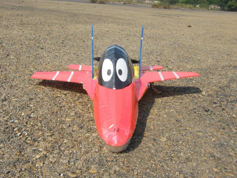

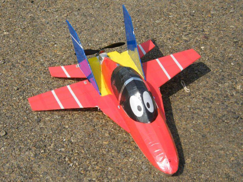

Q版 F-18  QQ機首航   在一個沒有星星&月亮的出奇晴朗早上完成了首航.........嘿嘿ㄟ
感謝!  小天大大贊助Q版 F-18  空機一台
自備~~~配微型馬達1700kv+10電變+7.4v450mah40c+5g伺服*2  全配300g以內
飛行時間2:00分鐘~~~~
故剩飛342片身機
Q版F 18~首航1

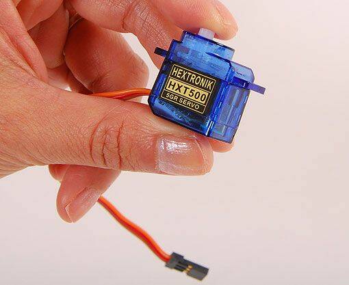

三.副翼伺服機*1
Size : 22.9x11.4x22 mm / 0.9x0.45x0.87 in
Voltage : 3v ~ 6v
Weight: 5g / 0.18oz
Speed : 0.10 sec/60(4.8V)
Torque : 0.8 kg-cm
Working Temp : -30C~60C
Teflon Bushing, 15cm wire, coreless motor
Servo arms & screw included

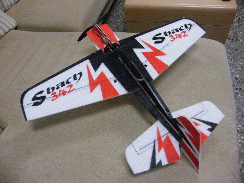

售9.5成新SBACH342 EPP片身機
伺服機上面就是上次我跟你說被火紋身的地方.並不影響飛行
機子重164g11.1v電池48g配8043槳(全配212g)亦可配7.4v-9050槳會更輕
