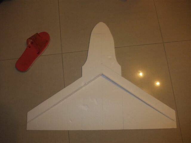

我參照 飛披 網站依樣自製的 類鳳凰號飛不起來 , 有試過裝上電池
後油門不加,直接丟,結果飛行的姿態隨著每次丟都不太一樣 , 有時平平
飛出去 (有抓到重心),但下次丟,又可能很快挖地瓜(重心太前), 或平飛後
往後掉(重心太後) ,
翼展 :80cm, 長度:60cm , 馬達: 2212 2200KV , 槳:6吋 ,
電池: 1000mah, 7.4V , 材質:珍珠板及巴爾沙木

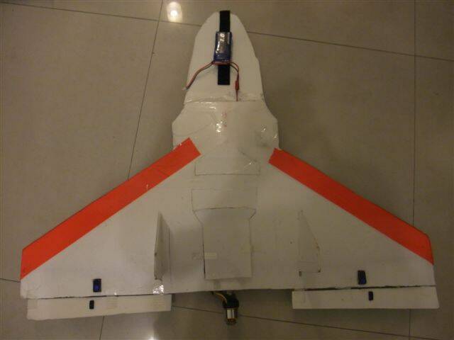

之前有自製過 珍珠板機,照著圖做,電池也有畫位置,試飛成功 ,但這次因作
者沒畫電池位置,剛開始沒抓到重心,電池放後面,一下子頭就撞爛了,但後
來我將電池放在如圖位置,重心應差不到那去,沒想到還是飛不起來 !
因已試飛3次都失敗 , 請各位大大幫幫吧  !
藍翔大BIG-A10-馬達TP29*65-2600KV-槳6904 金屬導風扇
Q版 F-18 QQ機首航&飛場花絮+新機報到

先設定第3張圖下面那根木棒的頂端為重心
實際飛行再去抓!

1.看你圖片電池放的位置, 大致上OK, 但重點是重心, 因為大家的電池, 不可能一樣重.
2.重心(CG)在機翼上半1/3處, 如何量重心??裝上電池後捉單邊機翼重心處, 機身應該要平行.
3.你有做機頭罩嗎??沒有的話, 不容易破風, 機頭一定忽上忽下.
4.我是用11.1V, 但7.4V, 應該也飛得起來!!
還飛不起來嗎?直接拿我的機子, 試飛給你看!!
