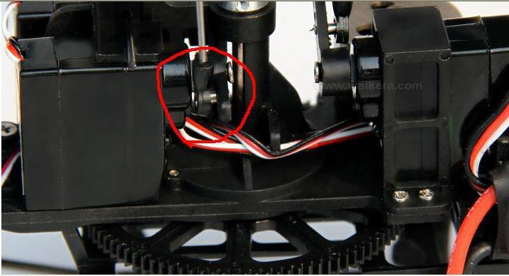

P.S. 還有D02S這版的連桿套環還是有正反面之差哦!調整時最好是以轉一圈的慢慢調~~若差一點可調整SUBTRM裡的PIT設定。調機完畢後請務必把SUBTRM{或搖桿旁小微調紐的微調值}設定全歸0{置中},PIT(螺距)設定除外。
