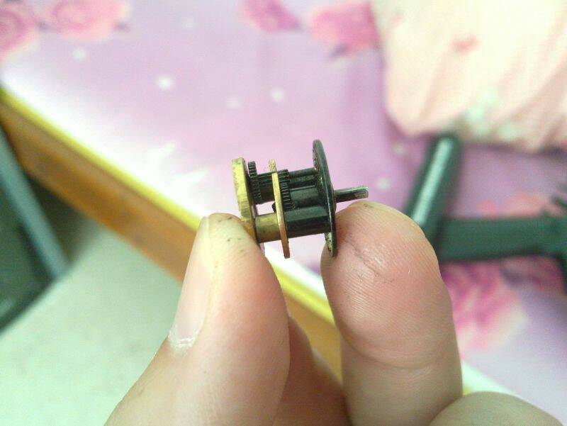

這是我剛剛發現的問題!
小弟我表達能力不好!但我猜想我發現的問題"應該"是造成馬達發燙的主要原因!
用說的我不知道該如何表達!看照片的差別應該就能注意到哪裡不同了~
重點就是減速箱傳動軸!
馬達會發燙無庸置疑就是馬達阻力過大負載加重~
原諒我不知該如何表達!
直接看照片吧!
請將重點放在傳動軸"軸心"上!!!
更新:更換了"正常"軸心後阻力明顯變小!
但仍有其他原因也會造成馬達阻力變大:如與齒輪箱不能鎖太緊....
[ 本帖最後由 w681103 於 2011年12月3日 12:17 PM 編輯 ]
不正常的軸心
不正常的軸心
正常的軸心
正常的軸心

發表於 2011年12月2日 10:17 PM | 顯示全部樓層
回復 1樓 w681103 的帖子
照這樣看,應該是減速軸心加工出問題了
兩邊銑的不一樣大
上齒輪後
齒輪會徧心
所以轉動不順暢(一下鬆一下緊)
是這個意思吧!
 樓主| 發表於 2011年12月2日 10:34 PM | 顯示全部樓層
回復 2樓 nkalul 的帖子
對的!意思一樣!
車子小馬達也小(不夠力)~
所以要求自然要更"精密"將所有阻力降到最低!才能讓馬達更有效率!更省電!自然馬達就不發燙了!!!

 樓主| 發表於 2011年12月3日 10:56 AM | 顯示全部樓層
一波未平一波又起!
原本以為換上殺肉的減速箱傳動軸後就可以玩了~
沒想到卻有"掃齒"的感覺
但拆下來看卻又沒有!
研判應是減速箱拆過後造成"間隙"過大!齒輪無法完全咬合
