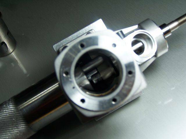

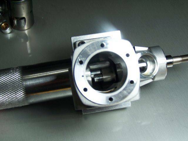

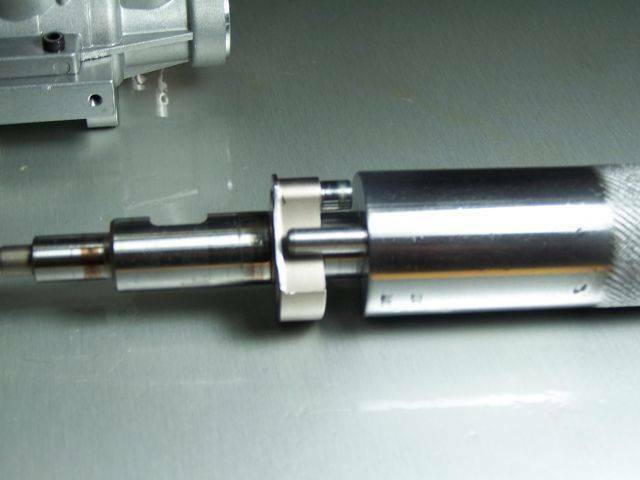

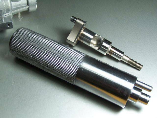

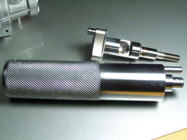

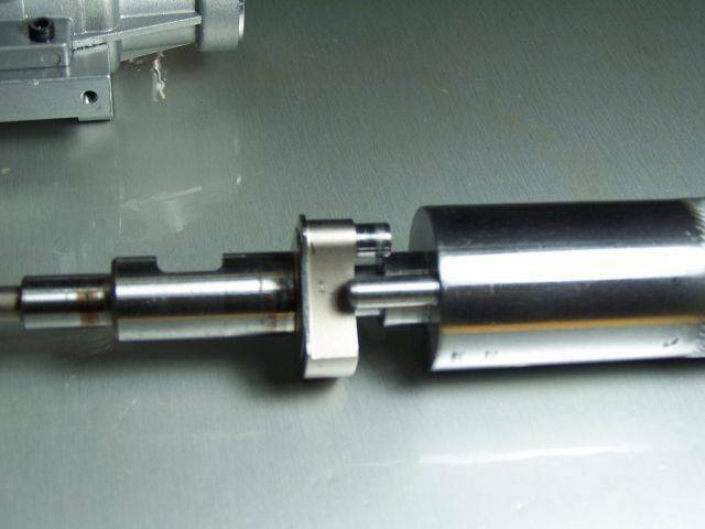

自製曲軸鎖定器
本人有感於每次要鎖定直昇機的散熱風扇時,都要拿東西把活塞頂住,或是用市售的鎖定器(一樣是頂住活塞)生怕一不小心就把連捍給摧斷,要不就是怕鎖不緊,散熱風扇鬆脫,不然就是鎖過頭,將來要拆就拆不下來索性自製背後插入式曲軸鎖定器,不知市面上有没有賣這樣的東西,若是有看過的人請勿見怪,或是請有看過的人可以將圖PO上來大家分享

自製曲軸鎖定器150-170mm長,較附合東方人的尺寸(有夠粗勇)永不斷裂
記住要在手持的部分押上菱形螺紋(用起來的觸感只有一個字-爽)
實際插入結合實例-1
實際插入結合實例-1
實際插入結合實例-2
實際插入結合實例-2
背後插入結合實例-1
背後插入結合實例-1
背後插入結合實例-2
背後插入結合實例-2
