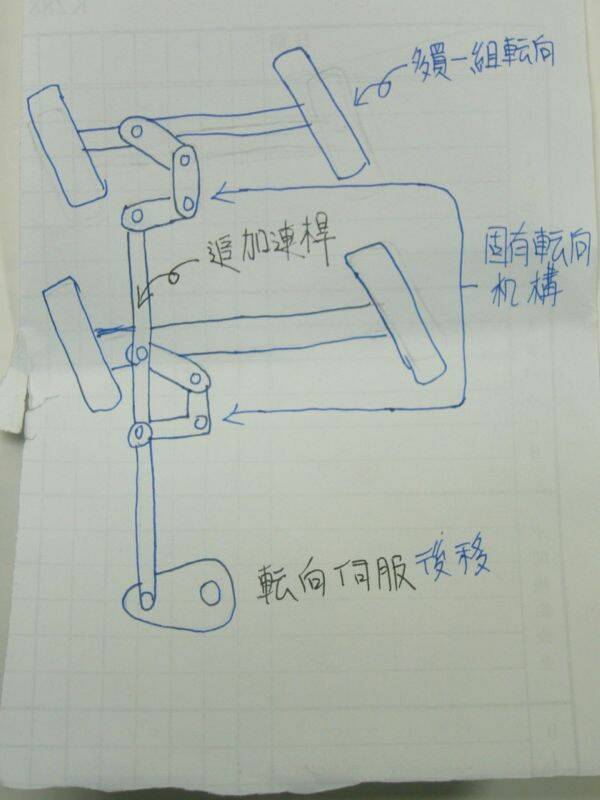

這是我想的 不知道能否拋磚引玉,能夠有人提出更好更方便的改法

雙軸轉向  如果可以 裝2顆司服機  這樣虛位比較少
才不會第1軸轉  第2軸慢半拍

利用連桿機構,我想延遲應該是還好 ,一轉就是連動
雙伺服機的話轉向,是否要動兩動??應該可用大kg的伺服機担当

我之前試過了 就是因為虛未大 才改2顆
用Y線就可以了  虛未是連桿頭 造成的

如果是連桿頭,使用魚眼軸承就ok了
