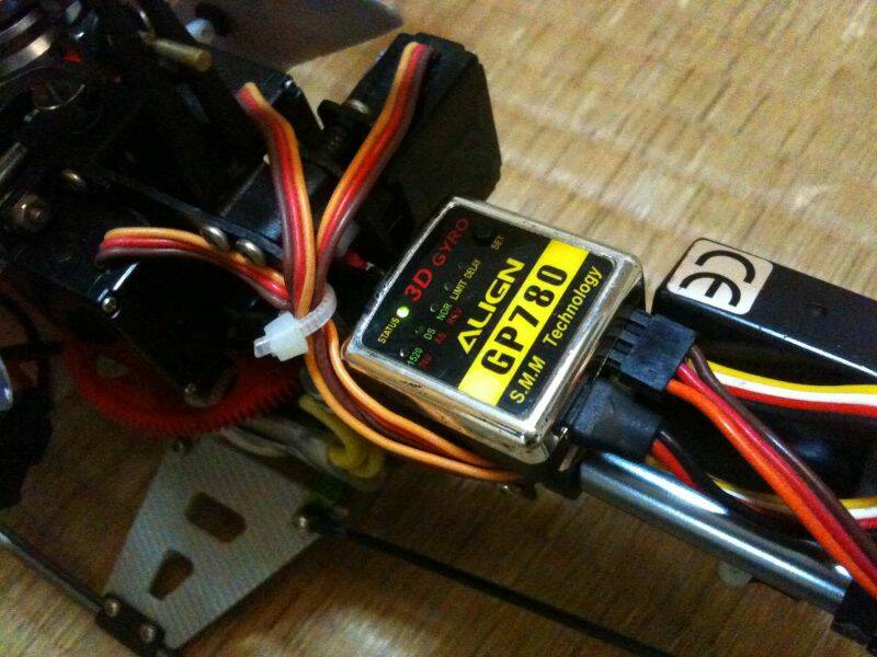

老是覺得v3很好飛,但是美中不足的是他零件真的比較貴,
另外一個缺點就是陀螺儀,他會以相當緩慢的速度偏移,就算是在室內,
所以進入遙控直升機半年的時間,技術還遲遲停滯再停懸,老實說久了會膩,
膩了就會想突破,但..........................首次大膽跨出第一步練習航道,
不到一顆電磁就下課了,我想主因還是自我的恐懼感問題,
另一問題就是陀螺儀吧!!!!!!總覺得飛航到時屁股很不安分,不時要修正一下
屁股有時還會突然大扭一下,後來不小心得到一顆聽說還不錯的陀螺儀"GP780"
裝上後的設定還蠻簡單,只要仔細看說明書一切都OK!!!!!
試飛一下~~~~~~~~~~~~~~~~~~~~~~~~~~~~~~~~~~~~~~~~~`
真的很棒,只是會有一點點金魚尾問題,尤其是在電力比較差的電池上面比較嚴重,請問有用過這顆陀螺儀的大大要如何解??????
[ 本帖最後由 陽光洋 於 2011年11月30日 10:19 AM 編輯 ]

很多人會把v3中立點調正中間或換更重的數位尾舵  其實v3的陀螺儀已經不錯了 唯一致命傷就是震動 而且v3尾槳中立點不是 正中是偏一點的而且如果用原廠遙控器數值也會偏一邊 因為機子升起後尾巴轉速跟不上 間單說就是正飛螺距比較大 因為v3原廠中連+大槳夾比一般250還長 所以它可以很輕鬆就飛起來  如果大大衣切都是原廠最好的方法 降低原廠轉速數值 為什麼這樣說呢?  因為在不動螺距之下轉速高的數值是不是一下子就可以拉起機子  但轉速降低了是不是要多點油門才能  這樣才能主槳跟尾槳轉速平衡 要不然就是想辦法平衡 不管降螺距或降轉速  大大可以試試還有很多人都會以為陀螺儀鎖不住就把它調高 這樣反而不是金魚尾就是鎖不住 因該只調高一點點  我v3有3台每台都已經調到不會亂飄 要不是因為感覺沒力然後改機否則幾乎可以穩穩的飛到沒電不落地 給大大參考

所以大大的意思是,轉數要降低嗎?
請問試用控去調嗎?要怎麼調?煩請大大指點迷津

順便說還是用原廠陀螺儀好了 用這顆780有點浪費他是數位的而且很怕震動  除非防震做的很好尾舵用數位的 雖然它可以調成不是數位但是這樣還不如用原廠   反而還比較輕 給大大參考

謝謝大大指導,但還是想裝這顆,反正放著也沒用,
就拿來玩玩看,若真的不行再換回來,但希望能解決金魚尾問題

對的!780要消除振動源頭才不會金魚尾!相對750比較能容許振動但是也不能太誇張
