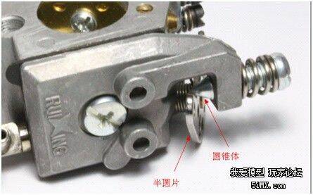

三個調節螺絲化油器上有非常明顯的標示,【低速油針】化油器上標示為”L” 靠近發動機位置,【高速油針】化油器上標示為“H“靠近空濾器位置,【怠速螺絲】非常明顯他是整個化油器上唯一的十字花調節螺絲
3、【油針作用】:
【怠速螺絲】--管理髮動機怠速高低,在新機器磨合完畢調試狀態下能決定今後【低速油針】及【高速油針】的貧富油狀態(為何會決定繼續往下看就知道!) ,因此【怠速螺絲】可以稱為是整個發動機調試的軸心,並且【怠速螺絲】是一個游離在重要與不重要這兩個極端的化油器調節螺絲,總結而言【怠速螺絲】絕對不是一個可以放任不管的調節螺絲。

5、【油針初始位置】:
【怠速螺絲】--圓錐體與化油器的結合位置在一半左右。
【高速油針】--1.5-1.8圈左右。
註解:初始位置只能保證你的車子能發著(當然要保證你的化油器是好的),後續還是要做調整的工作才能使你的愛車達到最好的狀態! !

首先,要先確定好【怠速螺絲】的位置(圓錐體和半圓片的接觸位置在一半左右),然後是【低速油針】的位置,然後是【高速油針】的位置,最後再調整【怠速螺絲】來達到你所想要的發動機轉速。
