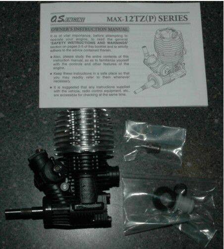

小弟新買一顆 OS .12 TZ 5-Port 引擎.  原廠沒加墊片(原廠有一銅,一合金墊片), 用10%油磨合,火星塞 OS RP8. 天氣是夏天約30度的溫度
卻發不動總是在上死點卡死.   有拆引擎散熱頭前戲一下再鎖回去, 有試過吹風機預熱, 也有試過拔掉火星塞滴一些油(%10)進去, 還是卡在上死點發不動
第一次遇到這麼難搞的 Turbo 引擎, 請各位高手指點一下!!
1. 需要再多加墊片嗎?
2. 10%油磨合,ok 嗎?
3. 還是要換火星塞 ?

有試過先放鬆一點點火星塞,然後發動了再鎖緊嗎?
 樓主| 發表於 2011年11月28日 08:47 AM | 顯示全部樓層
回復 2樓 unclearthur1979 的帖子
試過了, 還是發不動!!
另外有拔掉火星塞打飛輪, 有油噴出所以油路也沒問題

發表於 2011年11月28日 12:15 PM | 顯示全部樓層
我以前磨nova NSR5的狀況也是這樣,後來真的沒辦法了就換有力一點的起動台硬上才成功的
 樓主| 發表於 2011年11月28日 01:11 PM | 顯示全部樓層
原帖由 unclearthur1979 於 2011年11月28日 12:15 PM 發表
我其他的車, 壓一下就發動了!!!
我用的是兩個 550  的起動台加 機車用的12V 5A電池
打了3個小時, 電池打到沒電, 飛輪也挖到快沒齒了, 只有打到一肚子火, 充電又要等14個小時, 就當作是讓我的手休息吧!!
就這樣已經打了3次了(就是3天了)!!!    莫非真的是要十次革命, 才會成功!!!
發表於 2011年11月28日 03:39 PM | 顯示全部樓層
原帖由 kevniau 於 2011年11月28日 01:11 PM 發表 我其他的車, 壓一下就發動了!!!我用的是兩個 550  的起動台加 機車用的12V 5A電池打了3個小時, 電池打到沒電, 飛輪也挖到快沒齒了, 只有打到一肚子火, 充電又要等14個小時, 就當作是讓我的手休息吧!!就這樣已 ...
沒想到OS這種特別快虛的名聲的引擎竟有如此表現,建議可以使用0%沒硝基自調油下去磨合!,墊一片最薄的墊片即可,起動台電源使用汽車電瓶會咖有力
