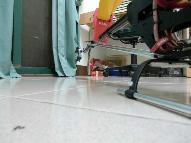

今天突然靈機一動,做出這種改裝方法
在腳架鑽個小孔,然後穿個尼龍束帶過去,另一邊剪個束帶頭固定住就好
我只有改後面,主要是讓尾垂直片不會碰地就好,前面就沒改了
改裝之後尾垂直片不會碰地了!
強度應該是沒問題的,因為腳架上面為了也相容EP425,多了兩個孔,但也不影響強度
至於這樣改會不會造成其他問題...就慢慢驗證吧

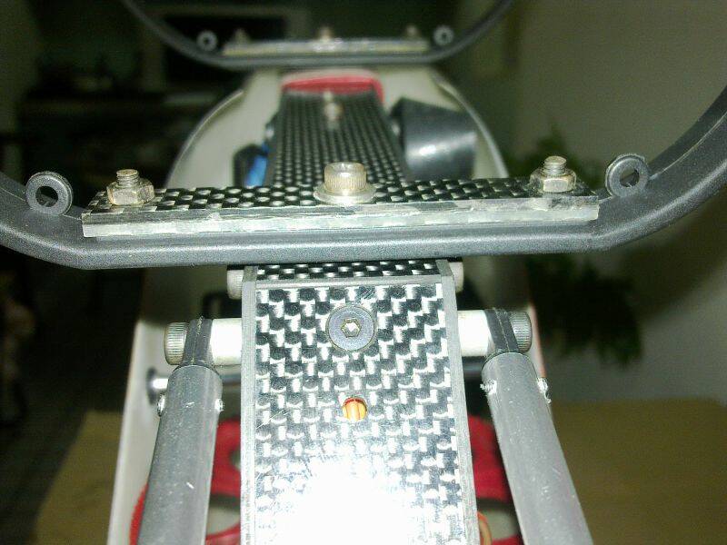

這是我的方法~
真正不軟腳,好用
兩塊疊在一起
