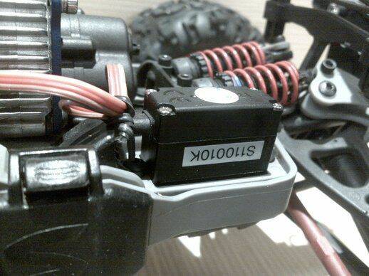

 樓主| 發表於 2011年11月28日 09:39 PM | 顯示全部樓層
回復 3樓 Willy1010 的帖子
SJ SSD-125MT已經換上囉,
尺寸相當,但排線在側邊,裝的時候要喬一下,
除了防水性外,試車感覺扭力/精緻度都較OK,
而且工作溫度較低,放完一顆原廠電池,伺服機只有微溫,
再次感謝prparts 大大提供相關資訊^^
