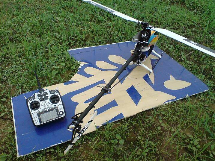

起飛~停懸~左自懸~再來右自懸(啪一聲)~下來~掃了~收工回家
不知飛行幾趟了.總之先換上黑色強化傘齒..但組好後不是很順暢(東橋橋西喬喬就過了2個多小時了)..希望阿祥可以在向Outrage報告一下
損傷報告.尾傘齒組一份..其餘沒事..因為掃尾傘齒後.還是可以鎖尾..也可以跑航道.
心理總是不能想這是最後一趟
心理總是不能想這是最後一趟
被嗑掉了
被嗑掉了
拆解後的殘骸
拆解後的殘骸
強化黑色傘齒
強化黑色傘齒

 樓主| 發表於 2011年11月27日 04:19 PM | 顯示全部樓層
下午約3點半左右修好~
因為尾傘齒同心度不是很好..加上手邊沒白色版傘齒.黑色傘齒加減用
先試飛3趟停懸航道.轉速1700.油門30%一直線.連續三趟.每趟各10分鐘再多一點點.下來約3.8上下
第4趟.轉速2200 油門100%一直線..飛3D試試看..目前尾黑色傘齒間隙.根白色版的相差不多
看起來如果趟趟暴力3D..應該活不過30趟 (成了常態性消磨品)

小吳你飛的太猛了,機機受不了。
發表於 2011年11月27日 07:38 PM | 顯示全部樓層
我之前V50就是被這出賣了,我很慘全掃自旋衰機,修根本不划算,不想修當殺肉統統被飛友買去了
就很正常的飛就硬生生得掃齒,也讓我覺悟不會再去碰Outrage或是名機,名機可以用廣告打出來,真的耐不耐都還是要飛了才知道,至少我飛國內機子都還沒有自動掃過尾齒的!
發表於 2011年11月28日 09:44 AM | 顯示全部樓層
太暴力了啦~
我的V50自從改美手後,大多是裝飾用的^^
