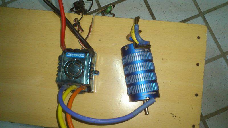

這是我目前可以動的車也是我的愛車
順便請教一下各位玩大s的前輩,我想用好盈150a+好盈馬達如照片,使用14.8v去跑大s,不曉得這樣會傷車嗎 ?我知道這顆電變可承受到22.2V那實在太暴力ㄌ!,所以我想問一下前輩14.8V對應此電裝對於大s來說會不會傷車啊?  請賜教~~!

傷不傷車決定在油門深度或加速度吧!
如果翹頭翹上癮了
那不傷車我想也很難

抱歉我的表達有誤  我的意思是跟原廠的動力來比較同樣都是用14.8v時會不會比較爆力比較傷車

我也用這組無刷,暴力一定比碳刷暴太多,傷不傷車看你油門按下的瞬間度決定。
當然順順的玩不惡操其實是不會壞啥東西的。
像我就屬於惡操型的,目前壞過中傳軸跟四輪傳動軸,大小傘齒,中差裡面培林爆了。
不過上面這些東西大部分,都有可以強化的金屬改裝品,所以換了之後耐用度當然更上一層樓。
換了無刷很難抵抗他的暴力所帶來的快感~

同樣的玩法,無刷與碳刷系統來比較那一各系統較省電

無刷比較省電...(比照碳刷的速度下去玩)..
但你換了無刷 少說也弄個18t馬達齒配原廠68t大齒,這樣玩卡有爽度.
